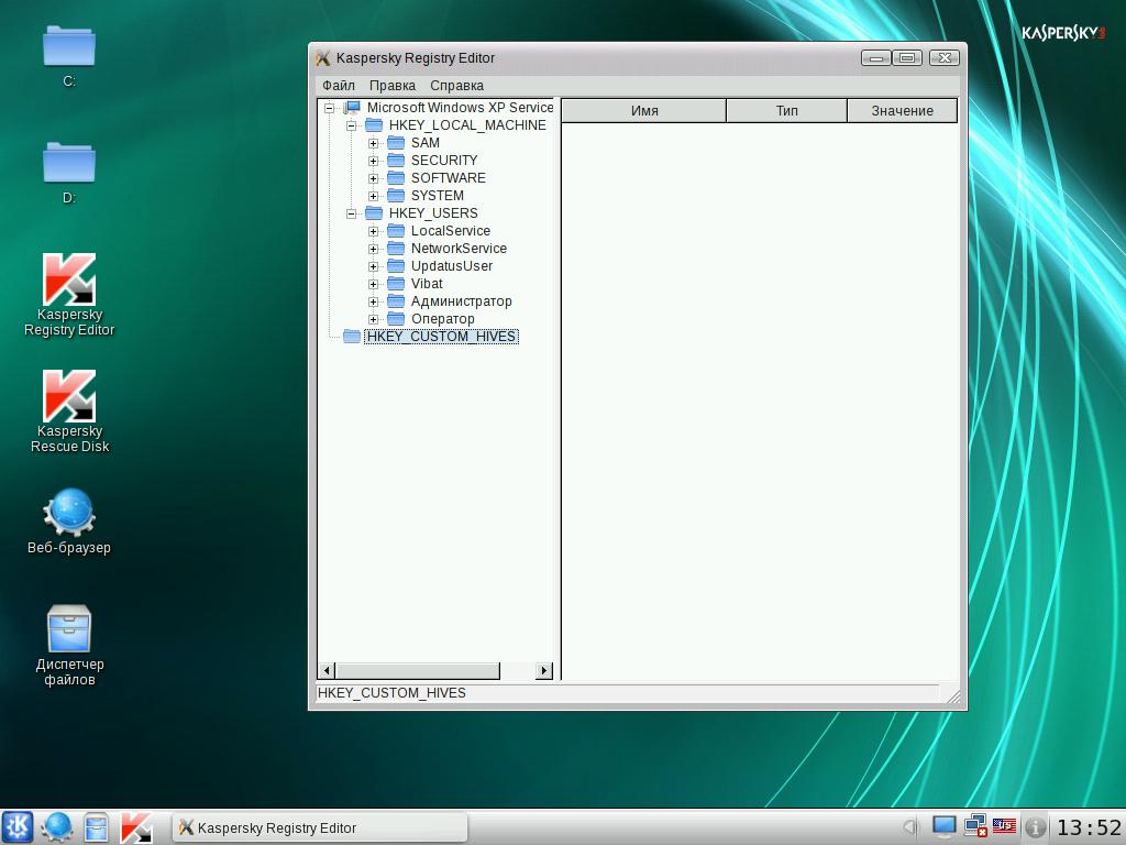

если Windows не загружается по причине вирусов или других сбоев на диске, полный доступ к реестру ( и конкретно к HKEY_LOCAL_MACHINE\SOFTWARE\SKYROS\VideoNet\8.0\SysConfig ) можно получить с Kaspersky Rescue Disk
Скриншот во вложении :
