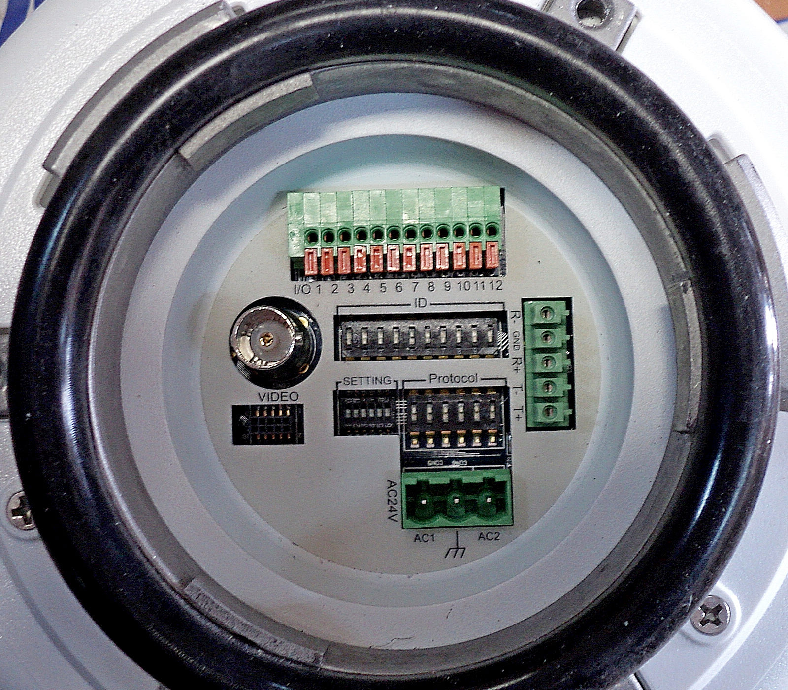

Вопрос по настройке протокола PELCO D 2400 - кто уже настраивал и пользуется данным изделием растолкуйте, пожалуйста, последовательность моих действий.
Проблема в том, что картинка в мануале камеры и фактическое положение вещей на реальном изделии - не соответствуют друг другу.
...Или я чё-то не догоняю, или китайцы попутали...
Да к тому ж при ближайшем рассмотрении выяснилось. что один из ДИПов впаян в плату вверх ногами.
КТО УЖЕ НАСТРАИВАЛ ДАННЫЙ ПРОТОКОЛ НА ДАННОЙ ПОВОРОТКЕ - ПОМОЖИТЕ ЛЮДИ ДОБРИ...... :cry:

Сообщение YuriNik » 27 фев 2013, 21:19
Так это выглядит в реале:
