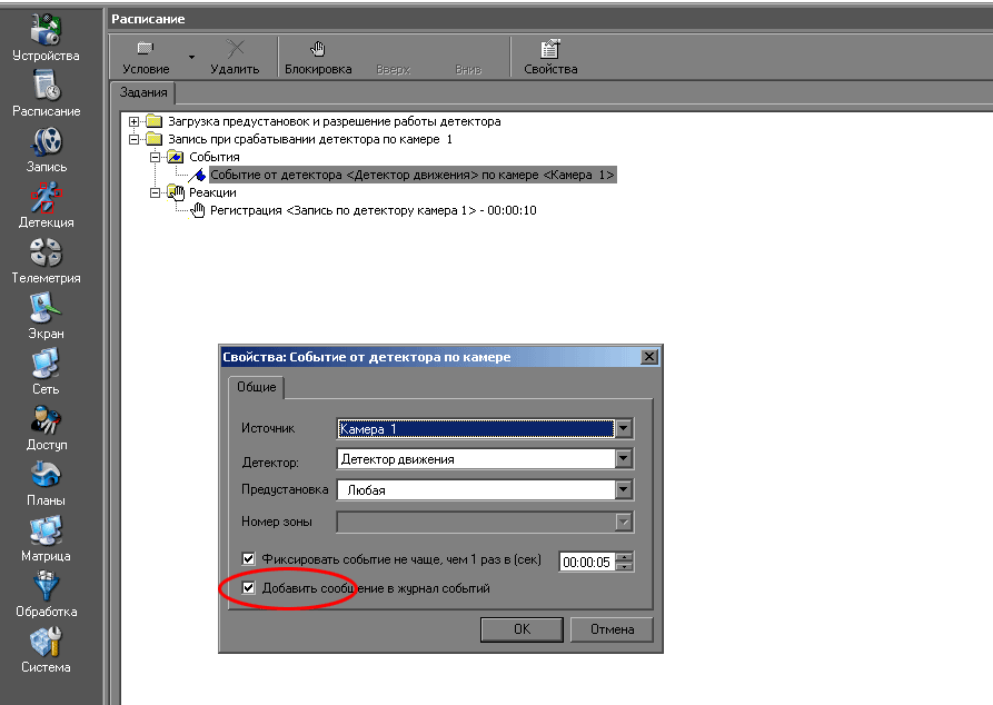

помогите в настройке
на экран не выводится тревожное сообщение при срабатывании детекции
GT Natella
Сообщение Max » 02 окт 2007, 12:48
если у вас не выводится сообщение в журнал то необходимо проверить эту галочку.
если необходимо выводить в статусную строку то добавьте в список реакций еще одну - ТРЕВОЖНОЕ СООБЩЕНИЕ
