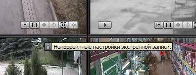

Не могу по сети на ivc-real запустить экстренную запись с ivc-v8.
вот такая картина
как исправить?

Уточняющий вопрос по ситуации: Вы хотите, находясь на удаленном рабочем месте (IVC-V8) и нажав кнопку экстренной записи в видеоокне, начать экстренную запись в архив сервера (IVS-Real)?
Если ответ на этот вопрос утвердительный, то именно таким образом инициировать экстренную запись с клиента на сервере не получится. Дело в том, что кнопка экстренной записи предназначена для экстренной записи только в локальный архив компьютера, на котором эта кнопка нажимается. Соответственно, нажатие этой кнопки на удаленном рабочем месте будет приводить к записи в архив этого удаленного рабочего места (если архив на этом удаленном рабочем месте создан). Если на этом клиенте архива нет, то кнопка экстренной записи на нем будет неактивна.
именно так!
дело в том, что раньше (на версии 8.7 к примеру) я благополучно включал удаленно эту запись, то есть у меня не было архивов на моем локальном (ivc-v8) ПК и запись шла именно туда, куда она настроена на удаленном ПК (ivs-real), то есть в тот же том, что и по детекции.
Я так раньше делал, когда на своем ПК менял настройки записи и хотел проверить на сколько хуже стала запись.

Возможно Вы раньше делали это не при помощь кнопки экстренной записи, а через пользовательскую команду. Ее можно создать и настроить расписание, что при нажатии кнопки на "клиенте" - начнется запись камер на "сервере".
Как сказал Владимир Шерстобоев, экстренная запись может писать только в локальный архив.
