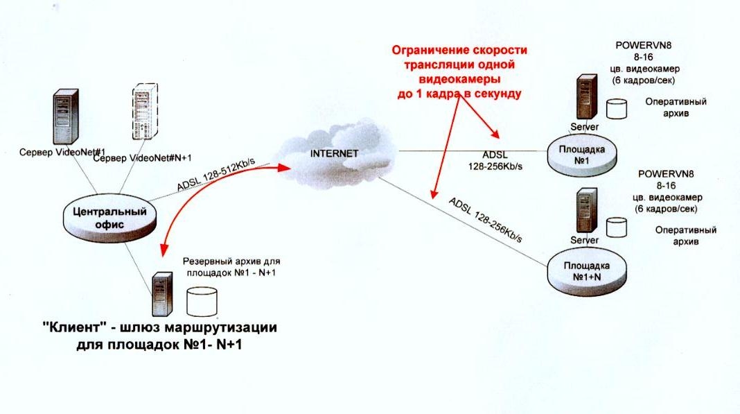

Добрый день! У меня вопрос схожий, но с некоторой оговоркой. Каналы "низкоскоростные" ADSL на сегодняшний день 128 КБит/с.
Есть возможность реального увеличения до 256 (512 под вопросом)
Планируется установить видеосервера с Power VN8 (8-12 цветных камер) Задача организовать маршрутизацию и минимизацию трафика таким образом чтобы была возможность просмотра видеокамер на удаленном "клиенте" хотя бы с темпом 1 кадр/сек на канал.
Я в этом канале не один и полностью занять его не смогу.
Попробовал по инструкции настроить Маршрутизацию и сразу же возник вопрос по организации сети. Для определения ПК "Шлюза" и "источника" все они должны быть видимы (в одной группе) Может мне нужно будет создать виртуальную сеть используя VPN туннели?

1. Будет ли показывать 1 кадр в секунду ? вряд ли.
А считаеться исходя из среднего размера кадра http://www.videonet.ru/index.php?id=86
2. Сервера №1 и №1+N имеют свои IP глобальные адреса ?
или работают через один шлюз ?
Сообщение Юра » 31 янв 2009, 17:21
В центральном офисе Proxy, Сisco и т.п. через которые выход в инет.
Первоначально планируется присвоить IP адреса серверам на площадках, аналогичные ПК, которые там работают.
Но можно создать через VPN свою сетку (сложная задача, но думаю решаемая)
Самая главная проблема трафик :(
