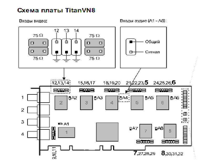

А перемычка на 75ОМ стоит?, замерь тестером сопротивление входа, должно быть 75 Ом, и проверь все таки камеру, подключив её на другой вход.

я подключал камеру в другое место , она работает нормально. А что за перемычка ? Я там вроде ничего не видел , камера черная маленькая если что.

Сообщение Vycheslav » 29 сен 2009, 15:23
перемычки
