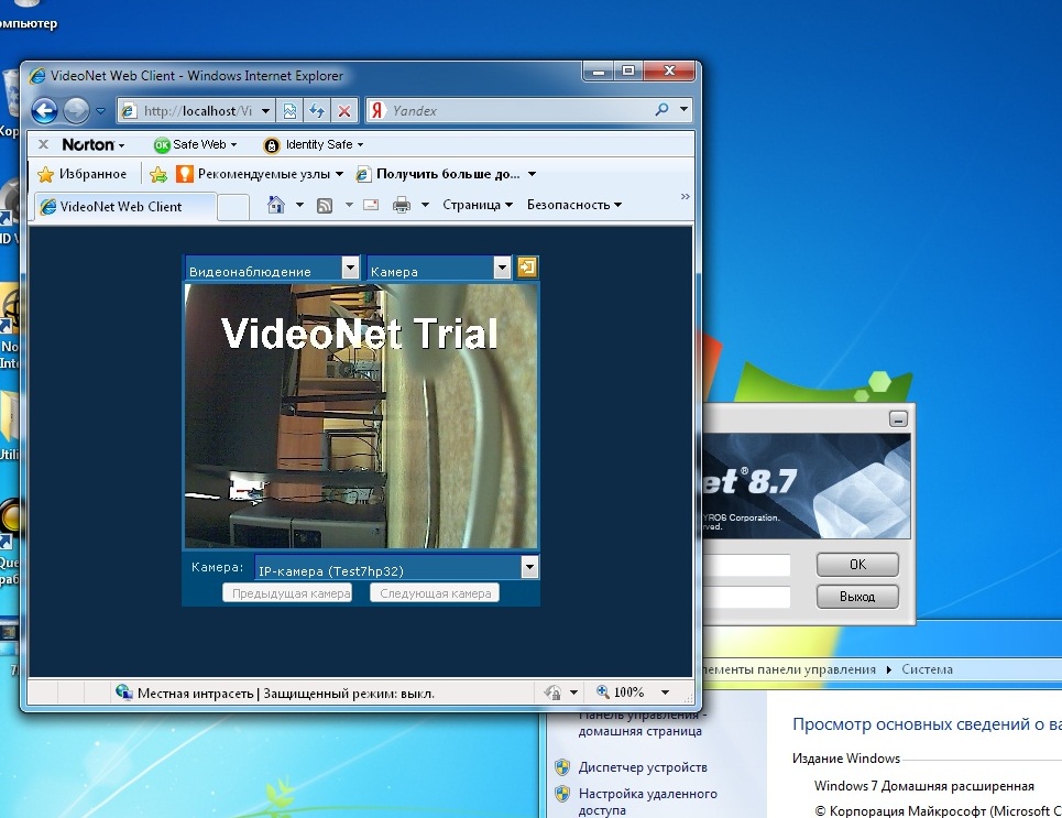

Сообщение Vibat » 15 авг 2011, 11:20
Vibat писал(а):Мучался я потому, что пытался запустить вэб-сервер на Windows 7 Домашней расширенной.
Запустить - подключиться к вэб-серверу на Windows 7 Домашняя расширенная 32 бит всё-же возможно, см. вложение.
( дополнительно мною были установлены Microsoft .NET Framework 4 и MSDE2008, никакие web_new не устанавливались) )
Только стабильности никакой, может в любой момент пропасть связь (вместо изображения - надпись на сиреневом фоне) с сервером VideoNet. Обычно это происходит при каких либо действиях вэб-клиента. А потом опять появиться.
Своевременно производитель внёс изменения в документацию ..ftp://ftp.skyros.ru/VideoNet/Product/RU ... ent.ru.pdf :D
Если же на данный компьютер поставить Профессиональную версию винды, что я и сделал, всё работает стабильно.
