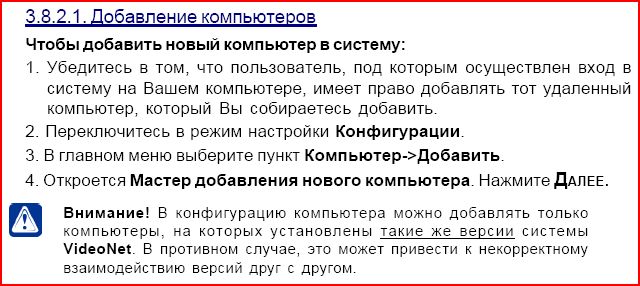

Сообщение Max » 05 авг 2009, 08:15
видимо вы не внимательно читали документацию.
Внимание! В конфигурацию компьютера можно добавлять только
компьютеры, на которых установлены такие же версии системы
VideoNet. В противном случае, это может привести к некорректному
взаимодействию версий друг с другом.
