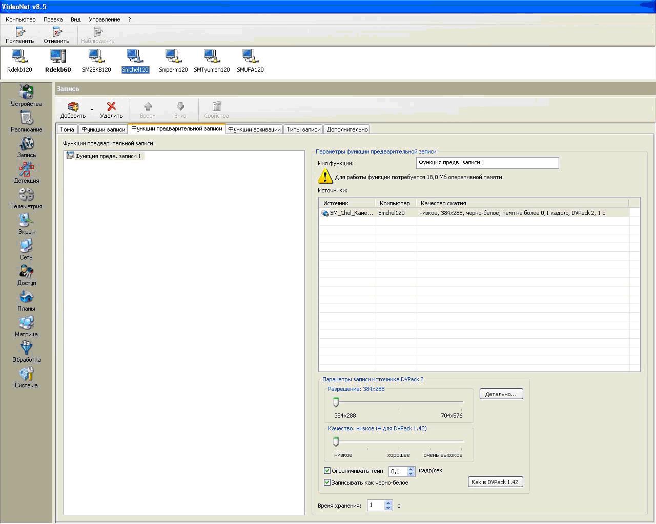

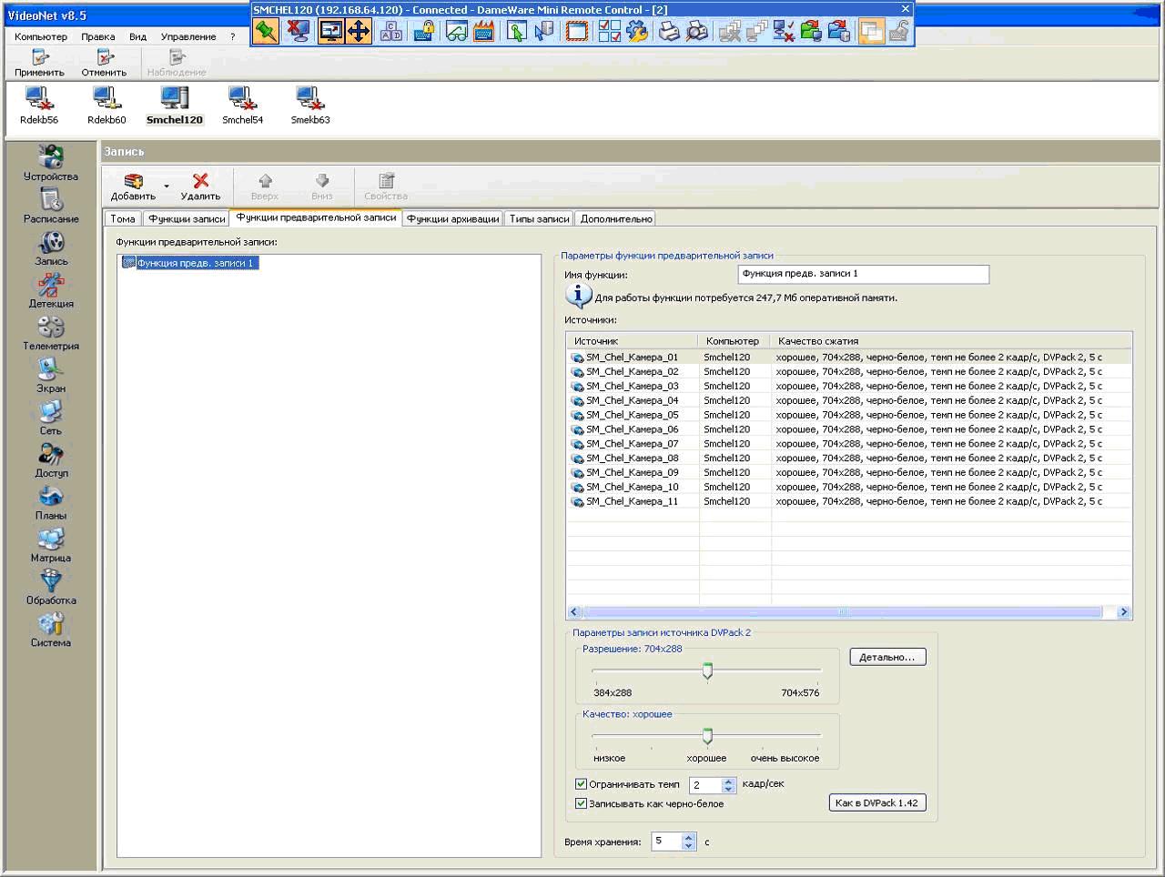

Сообщение AkTex-e » 09 фев 2010, 10:07
вставляю вложения - думаю увидите все по картинкам -
Удаленное администрирование конфигурации
Администрирование с помощью VN - не хватает оперативки

По приложенным скриншутам: информационные сообщения о достаточности/недостатке оперативной памяти, появляющиеся при редактировании функций предварительной записи, будут актуальными только в случае редактирования локальных функций предварительной записи.

Сообщение AkTex-e » 09 фев 2010, 15:51
Вчера удаленно на сервере приенил пареметры предзаписи - Но это не выход! Сейчас с клиенской машины - не хватает памяти (значек восклицательный) а если удаленно заходить на сервер и смотреть там то все отлично! (значек информационный) - конфигурации синхронизируются нормально - Завтра донастрою предзапись в заданиях и уже точно будет наглядно видно что и как работает - пробовать буду на разных серверах - удаленно на одном, а на одном из клиентской конфигурации - Результат сообщу!

AkTex-e писал(а):Вчера удаленно на сервере приенил пареметры предзаписи - Но это не выход! Сейчас с клиенской машины - не хватает памяти (значек восклицательный) а если удаленно заходить на сервер и смотреть там то все отлично! (значек информационный) - конфигурации синхронизируются нормально - Завтра донастрою предзапись в заданиях и уже точно будет наглядно видно что и как работает - пробовать буду на разных серверах - удаленно на одном, а на одном из клиентской конфигурации - Результат сообщу!
Вероятно, между нами происходит какое-то недопонимание.
Проблема частичного отсутствия предварительной записи и отображение информационных сообщений при конфигурировании функции предварительной записи с клиента на сервере никак между собой не связаны. Сообщения, отображаемые при конфигурировании, носят сугубо информационный характер и не влияют на, собственно, конфигурирование функций предварительной записи.
