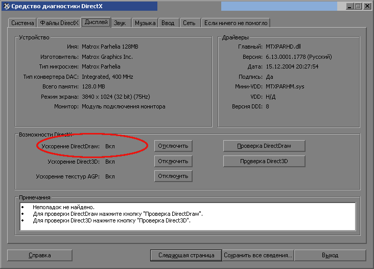

Сообщение Max » 12 ноя 2007, 12:54
таковы ли настройки DirectX ???
Сообщение Иван Николаевич » 12 ноя 2007, 17:10
большое всем спасибо за помощь!
