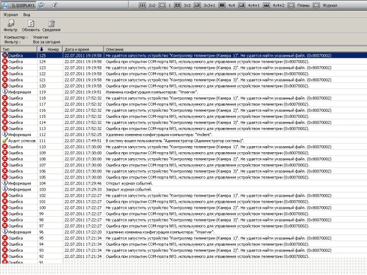

День добрый. Возникла проблема с телеметрией. Не удается поворачивать
камеры. Стоит конвертер GATE-USB-RS422/485. COM порты выставлены верно.
Прилагаю скрин журнала, а также CAB файл системы. Так же возникла проблема с установкой VideoNet 8.7, ранее

1. На скриншоте, выложенном на форуме видно, что идет попытка обращения к порту COM3. В выложенной Вами на форуме конфигурации имеются только порты COM1 и COM2.

1. Телеметрия - Проблема была в драйвере от конвертера, установился не корректно.
2. Аппаратное ускорение включил заработал режим наблюдения на серверной машине.
