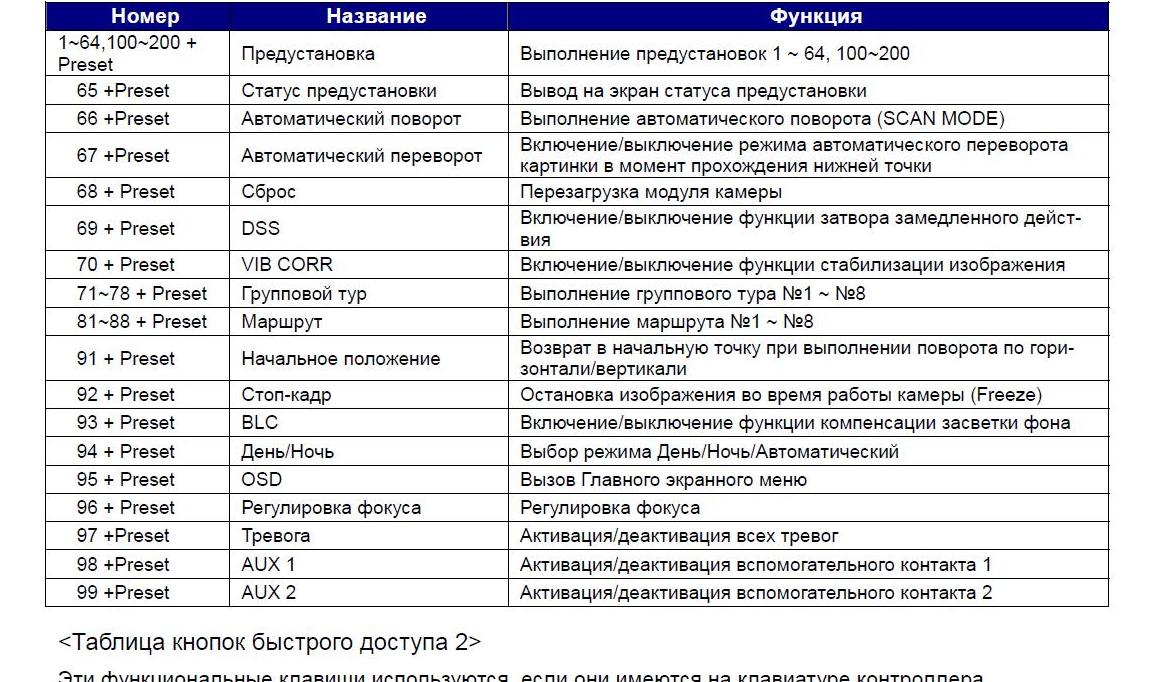

Re: Установки видеокамеры Infinity ISD-36ZDN540ED
Сообщение Vibat » 24 авг 2012, 11:22
Stranger писал(а):Возможно. :)
Номер предустановки для перехода в меню камеры не связан с используемым протоколом (в случае подмножества протоколов Pelco). Он выбирается производителем камеры по каким-то своим критериям.
Да по каким критериям ? Берёшь паспорт - читаешь :)
(смотри вложение)
А не смогли бы вы в VideoNet интегрировать кнопку "Вызов экранного меню", с таблицы ввел номер и вуаля ..
