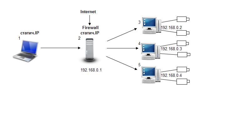

Добрый день. Вопрос по настройке сети. Имеется небольшой магазин с несколькими кассовыми местами. Хотелось бы установить по 2-3 камеры на каждую кассу.
Кассы объединены в локальную сеть с IP вида 192.168.0.... Интернет подведен к роутеру который служит шлюзом для внутрисети. По документации я сделал настройку проброса портов. Но наблюдать из интернета я могу только одно (любое) рабочее место кассира. Можно ли организовать сеть чтобы видны были все компьютеры? Схема выглядит примерно так:

Судя по всему, никакой системы видеонаблюдения не установлено.. в приложенной схеме на роутер, или на отдельный компьютер, можно установить какую то из бесплатных версий ПО для работы с видеокамерами - VideoNet Prime, Линию, если имеющегося функционала не хватит, то для его расширения позже приобретете платную версию. После установки ПО пробрасывается порт только для работы с системой, которая позволяет видеть все камеры сразу или выборочно.

ну да, как то не экономно.. магазинчик то не большой , а согласно схемы требует отдельного компьютера для каждой кассы, в случае применения аналоговых видеокамер это 3 лицензии IVS-mini плюс платы захвата (которые уже не выпускаються и нет многих их в продаже).
Оптимально установить 6 IP камер , по две на каждую кассу, ну например 3S Vision N9071
ПО бесплатное VideoNet Prime , которое затем расширить по программе IVSx-IP Bonus

Отдельный компьютер для каждой кассы с товароучетной программой уже имеется. Поэтому больше 2-3 камер не хочу на каждый комп добавлять, железо может не потянуть. А с одним мощным сервером я уже спасибо напрыгался, больше не хочу. Вопрос не в стоимости, а в надежности системы.

да отдельный сервер всегда более надёжно
( videonet может работать с 32 IP камерами с темпом 25 к\сек см. viewtopic.php?f=2&t=2004&p=17412#p17412 )
и вопрос охлаждения, бесперебойного питания, отсутствие физического доступа, обслуживания наконец ..
хотя решать конечно вам
внимательно смотрите по совместимости ваших уже имеющихся материнских плат с бластерами ..

если дома три системника, то проблем с подключением никаких бы не было
вот если клиент один, и хочет подключиться к одному и тому же IP адресу ( хоть и по разным портам) система напишет: " Данный IP уже используеться".
поэтому и нужен этот фокус с файлом hosts
ЗЫ :
Вообще как то странно программа реализована, ведь окончательно в конфигурации фигурирует не IP адрес, а имя компьютера VideoNet, т.е. этот саппорт, выражаясь терминологией dr0m0k - "костыль". Ведь и антивирусная программа может потом модифицировать hosts, или что делать если на пути встанет прокси-сервер ?
ЗЫ 2: Есть и другой вариант:
На шлюзе дома (дома нужен "белый постоянный IP" ) прописать только один порт 37395 который по умолчанию, и указать на клиента.
Каждый сервер с объекта просто подключиться к этому клиенту. Без всяких заморочек.
Если например установлен VideoNet Prime - то это единственный вариант, т.к. клиенты там не умеют подключать к серверам.

Вот вам не имется а? :lol: Я дома смоделировал ситуацию которая будет в магазине, она описана в первом посте. Причем тут сколько у меня дома системников 3 или 4 или 5? По поводу Зы 2- как я буду смотреть, допустим, в командировке?

d125125 писал(а): как я буду смотреть, допустим, в командировке? .. для чего дальше раздувать мне не понятно. Можно тему закрывать.
чтобы смотреть в командировке - понадобиться вэб-сервер (один на любом из серверов магазина) .
