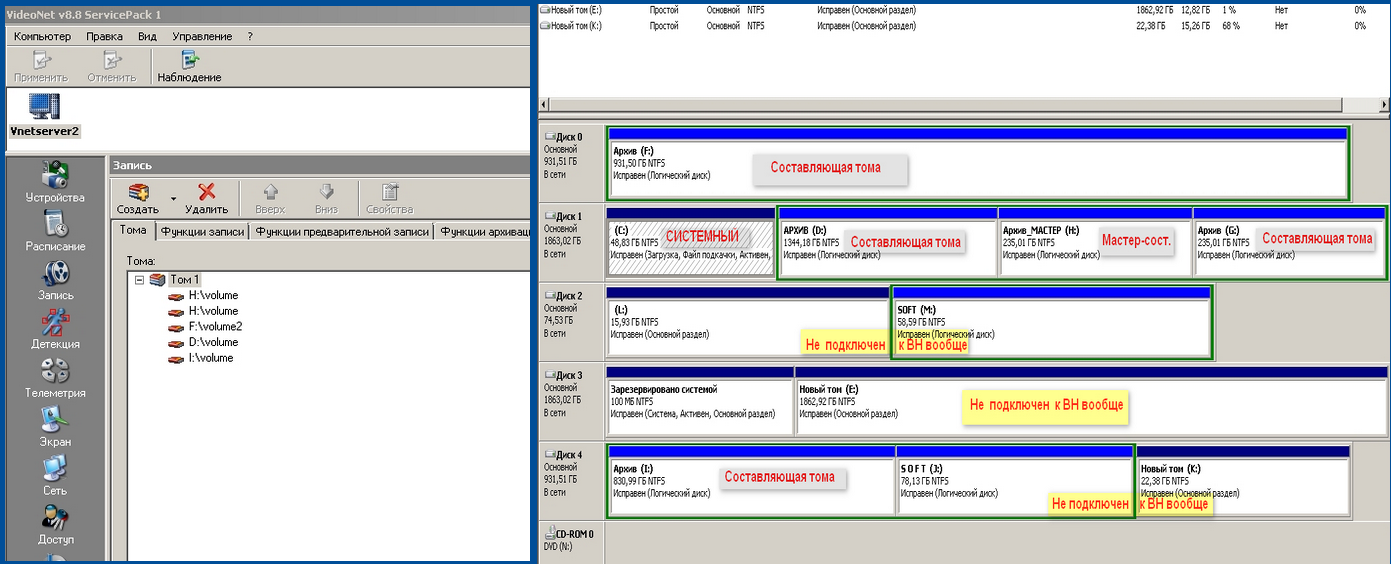

При переходе с ВН8.4 Виндовс ХР на ВН8.8 Виндовс 7 не могу посмотреть записи в проигрывателе - их попросту нет.
Ошибок по настройкам нигде нет, тома подключаются без проблем, однако в самом проигрывателе тома не отображаются.
При этом буквы дисков тома на закладке "Запись - Тома" и буквы дисков, которые показывает ОС Виндовс не совпадают.
Предполагаю, что при импорте старых настроек ВН "привязывается" к конкретным буквам дисков и сейчас пытается мне их подсунуть. Однако кроме ОС и версии ВН менялась и конфигурация моего железа.
Где тут собаку искать..?

Сообщение YuriNik » 06 мар 2013, 21:52
Утилиткой пролечил сразу.
***** Не помогло... *****
Я, честно говоря, не совсем понимаю логику действий програмы при подключении существующего тома...
ВЫПОЛНЯЮ: Запись - Тома - Добавить существующий том
УКАЗЫВАЮ винт с мастер-составляющей.
ПОЛУЧАЮ автоматически сгенерированый список составляющих тома. Причем буквы дисков, которые отображает при этом Видеонет и буквы, котороые показывает мне сама ОС не совпадают.
ОТЧЕГО ТАК..?
Есть ли возможность добавлять составляющие тома так, чтобы я вручную тыкал на каждую составляющую, а не Видеонет формировал этот список автоматом..?

Сообщение Stranger » 07 мар 2013, 09:58
To YuriNik: судя по приложенным Вами скриншотам, Вы указали не все манипуляции, которые производили. Во всяком случае, в составном томе VideoNet не может дважды фигурировать одна и та же составляющая. Также, в Windows XP том VideoNet объемом более 2TB не должен был работать...
Если Вы по каким-то непонятным причинам не можете переназначить буквы дисков так, как это было у Вас ранее в Windows XP, то проделайте следующие действия:
1. В VideoNet удалите из конфигурации том-"мутант" :).
2. Переименуйте все файлы-составляющие таким образом, чтобы ни одно новое имя не повторяло ни одно из ранее имевших место. Например, назовите файлы-составляющие так: volume001.vnsd, volume002.vnsd, volume003.vnsd, volume004.vnsd, volume005.vnsd
3. Запустите мастер восстановления тома и выберите "Добавить составляющую". Добавьте мастер-составляющую тома, после чего последовательно добавьте все остальные составляющие.
4. Произведите восстановление тома в такой конфигурации.
5. После успешного завершения восстановления тома произведите в VideoNet добавление существующего тома, указав его мастер-составляющую.
