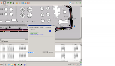

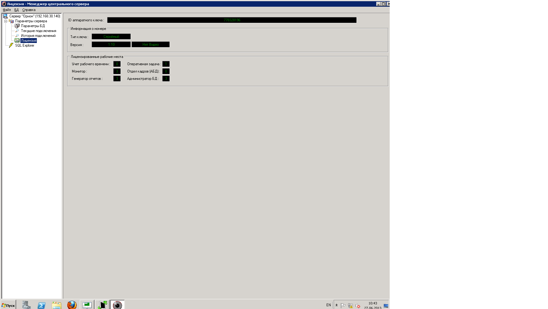

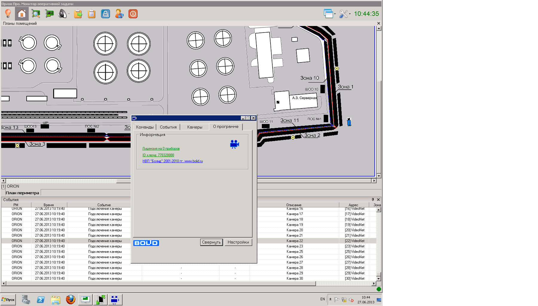

А вот скрин лицензии ОРИОНА
А вот скрин лицензии видеодрайвера

Сообщение Wert » 27 июн 2013, 07:22
Тут я думаю надо связаться с техподдержкой Болида. похоже проблема в лицензировании Ориона
