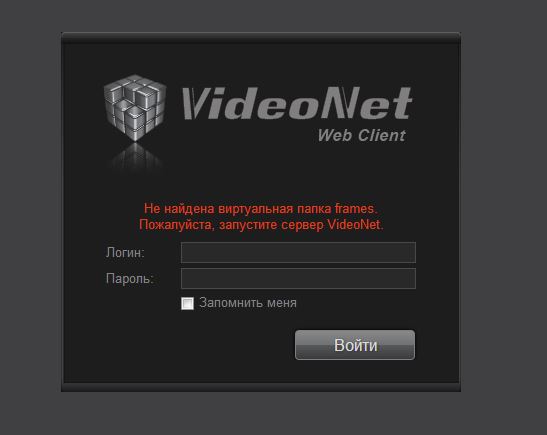

При настройке web server столкнулся с проблемой подключения как на скрине
Соответственно сервер запущен))
VN 8.8sp2
Подскажите что не так?

:D Разобрался! не все компоненты IIS были включены

Получаю точно такое же сообщение при запуске web-клиента:
Не найдена виртуальная папка frames.
Пожалуйста, запустите сервер VideoNet.
Все компоненты IIS включены, сервер, естественно, запущен.
Система Win7 Максимальная (и x32 и x64), VideoNet Prime 2.2.1, VideoNet Web-server 2.1, Chrome 29.0.1547.76 m
Подскажите, пожалуйста, в чем может быть проблема?

Предполагаю,что, все-таки, установлены не все компоненты IIS. В частности, для решения данной проблемы необходимы все компоненты из раздела "Средства управления веб-сайтом" - "Совместимость управления IIS 6".

Прошу прощения, раздел "Совместимость управления IIS 6" действительно не был установлен. Установил - проблема исчезла.
