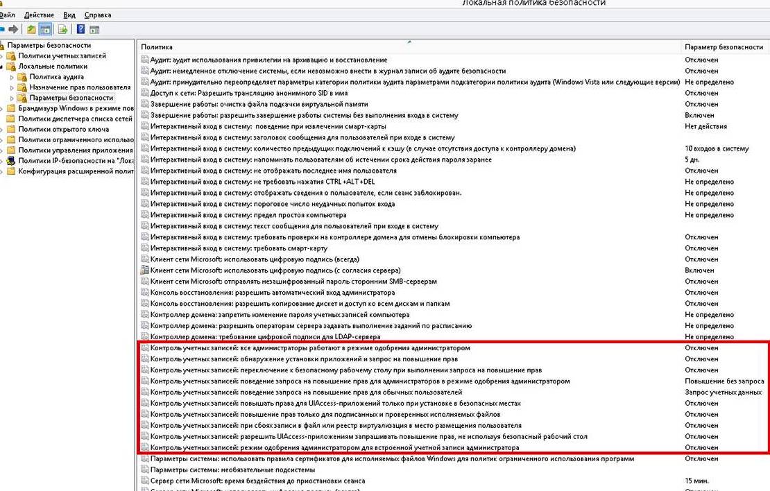

Alex AS писал(а):Как настроить автозапуск Видеонет8.9 в windows 8.1 ?
также столкнулся с этой проблемой ( служба StartIV в windows 8.1 не запускается ) , хоть контроль учетных записей уже был отключен обычным способом ( движок вниз) ;
запустил оснастку secpol.msc и в ветке "Локальные политики" - "Параметры безопасности" вручную деактивировал политики безопасности, связанные с контролем учетных записей
конкретно получил эти инструкции от службы техподдержки ..
после всё заработало

Спасибо за помощь! Всё запустил.
