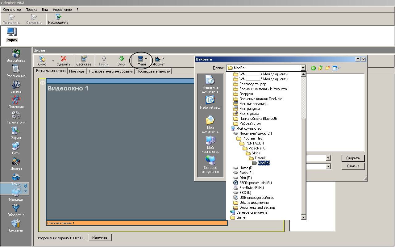

Если каким то чудом потерялись видеоокна, то нужно-в конфигурации, закладка экран –файл-загрузить из файла\Program Files\PENTACON\VideoNet 8\Skins\Default\ModSet , выбрать какой нужен, применить:wink:
