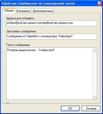

Может я невнимательно искал, не нашел. Вопрос вот в чем, как по событию "Зафиксирована потеря сигнала по камере <Любая> в течении 1 сек" и реакции "Сообщение по электронной почте" отправить сообщение какая именно камера "отвалилась" ? В частности можно ли в тексте сообщения вставлять так называемые системные переменные и есть ли они вообще ? В виде показанном на прикрепленном рисунке.
ЗЫ: Ах да, забыл... просто при всех оговоренных настройках и без %videocam% (это желаемое :) ), на почту приходит "Потерян видеосигнал..." и все. Из 26 камер непонятно какая именно камера отвалилась. Предложения типа "Опиши каждую камеру" не принимаются - не красиво :) Но если уж на то пойдет, то прийдется сделать конечно.

переменных в системе VideoNet нет
для решения вашей задачи воспользуйтесь свойством события - заменить значение "любой" на конкретную, и уже исходя из тревоги отправлять нужный текст в письме.
Сообщение Максим » 13 июл 2009, 10:51
Некрасиво :) Это как бы надо в предложения по улучшению опубликовать тогда. Ведь при параметре <Любая> ВН же где то сам же определяет какая именно камера отвалилась, вот надо это "определение" вынести наружу - в журнал, в системную переменную и т.д. где может пригодиться :) Вообще, пора вводить макроязык какой-то уже и пользовательские реакции, из которых можно сделать шаблоны ну и прочее...но это дело будущего.
Вопрос снят. Спасибо.
