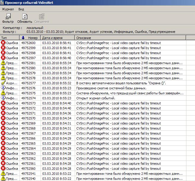

Встречаю частые зависания Videonet с ошибкой в журнале: CVSrc:: PushimageProc - Local video capture fail by timeout. При чем ОС не вешается. В чем может быть проблема?

У меня на одном компе бывает похожая ситуация - тормозит VN и журнал пишет про CVSrc. Как правило, проблема с архивом, лечу утилитой. Попробуй запусти сразу все камеры (в настройках проигрывателя поставь текущий режим экрана), если где то вместо картинки будет надпись "ожидание", и ничего не появиться, смело разбирайся с архивом. Да же если поможет, вышли CAB файл в тех. поддержку, пускай посмотрят из-за чего это происходит. С моей ситуацией, грешу на совместную работу плат на чипах TI и BT, суппорт это делать не рекомендует.

Сегодня ездил на объект. Из 4- х томов вылетели 2. Подлечил - всё работает.
