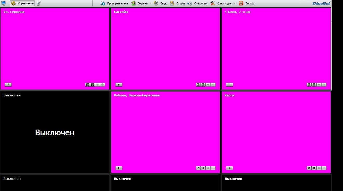

Изображение с камер некорректное. Драйвера?
Сообщение Old Estate » 17 июн 2010, 11:51
VideoNet 8.5
Windows 7
На висте идет нормально. Для семерки нужны специальные драйвера или как-то по-другому настраивается обработка видеопотока?

Сообщение Vibat » 17 июн 2010, 11:59
Old Estate писал(а):VideoNet 8.5
Windows 7
А 8.6 почему не поставил ?

Сообщение Old Estate » 17 июн 2010, 12:01
8.6 решит проблему? Или таки можно на 8.5 сделать?

Сообщение Vibat » 17 июн 2010, 12:11
Old Estate писал(а):8.6 решит проблему? Или таки можно на 8.5 сделать?
Может и не решит. Не знаю. Только 8.5 не поддерживает Windows 7 , а версия 8.6 - ПОДДЕРЖИВАЕТ и обновляется удивительно удобно .. без всяких заморочек (как было ранее с получением прошивок)
Да вообще это небо и земля. Забудь 8.5, как кошмарный сон :shock:
Опишите подробнее всё ваше оборудование.
Сообщение Old Estate » 17 июн 2010, 12:12
ASUS NVidia GT220

Сообщение Vibat » 17 июн 2010, 12:27
Когда ты устанавливал Windows 7, драйвера для видеокарты отдельно не устанавливал ? Встали автоматически, и вроде работает .?
Проверить КАК работает лучше запустить игрушку (я запускал ИЛ-2 Штурмовик Асы в небе) так вот, невозможно играть - тормозит (а на XP и Висте нормально)
Какое-то несоответствие драйверов. Проще всего подключить компьютер к интернету - Windows Update , нужные драйвера он найдет и скачает сам !
(или вручную, на сайт производителя вашей видеокарточки)
После обновления и самолеты летают и VideoNet работает 8)

Сообщение Old Estate » 17 июн 2010, 12:39
Да, драйвера новые накатил.
Изображение появилось))
НО
через пару секунд трансляции изображение замирает.
Т.е. дело явно в дровах.
В порядке эксперимента установил 8.6 - вообще картинку не может подгрузить)) .... будем разбираться....

Сообщение Vibat » 17 июн 2010, 13:30
Конечно в таком сочетании (Windows 7 - VideoNet 8.6 ) мы еще не набрали достаточно опыта, чтобы разруливать "на-раз" .
Заметил, если используется интегрированная графика Intel , вероятность конфликта драйверов падает в разы
(Для VideoNet - если используется один монитор , рулит интегрированная графика Intel)

Сообщение Sergey » 17 июн 2010, 14:38
Windows 7
VideoNet8.5 не поддерживает работу под Windows7. Установите версию VideoNet8.6. Скачать
