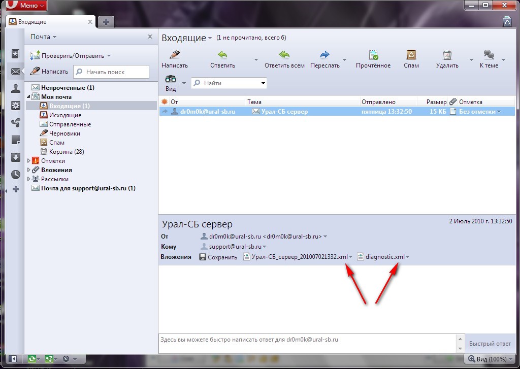

Решил поюзать эту функцию... И сразу обнаружил непонятку... Во временную папку сохраняется файл стиля diagnostic.xSl и файл, собственно, с данными, но в письме приходит файл diagnostic.xMl и поскольку в файле с данными ссылка на xSl, то отображается всё криво - только сам код. Как я понимаю - это ошибка программеров в расширении файла или ошибаюсь?

Письмо содержит два файла: один с расширением xml, а другой xsl. Скопируйте эти файлы в любой каталог и запустите xml.

Я ж говорю, на сервере - во временной папке всё так и есть, а по почте приходит не то!
Сообщение dr0m0k » 05 июл 2010, 13:35
вобщем, как оказалось, дело в Опере! казалось бы бред, но это так - когда письмо приходит на Thunderbird, то имена и расширения корректные как и должны быть, а Opera mail почему-то меняет расширение с XSL на XML.
