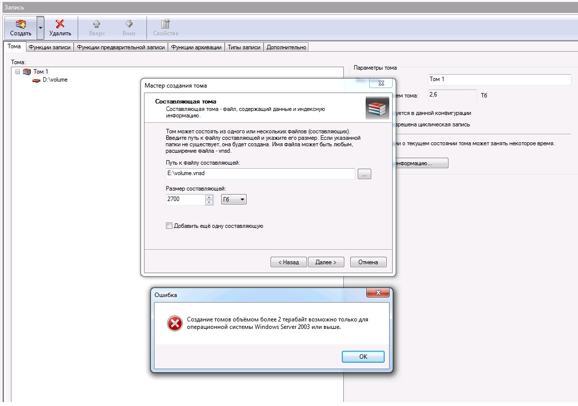

Добрый день!
Установлена VN 8.9; Windows 7/64

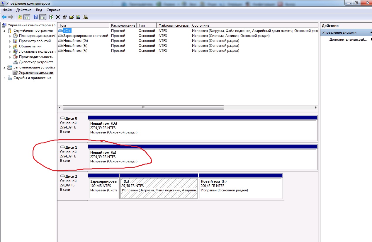

Установлен дополнительный жёсткий диск на 3тБ.
Преобразован в GPT.
Раздел размером 2794гБ
Пытаюсь создать новый том, но не даёт.
Первый же том создавал на другом диске без проблем, а с этим что не так.
Всё тоже самое делаю.

Сообщение Stranger » 11 янв 2017, 12:27
Возможно, Вы запускаете VideoNet в режиме совместимости с Windows XP?
Re: не удаётся добавить том
Сообщение kurser » 11 янв 2017, 16:01
Stranger писал(а):Здравствуйте.
Да, верно.
В этом была причина.
