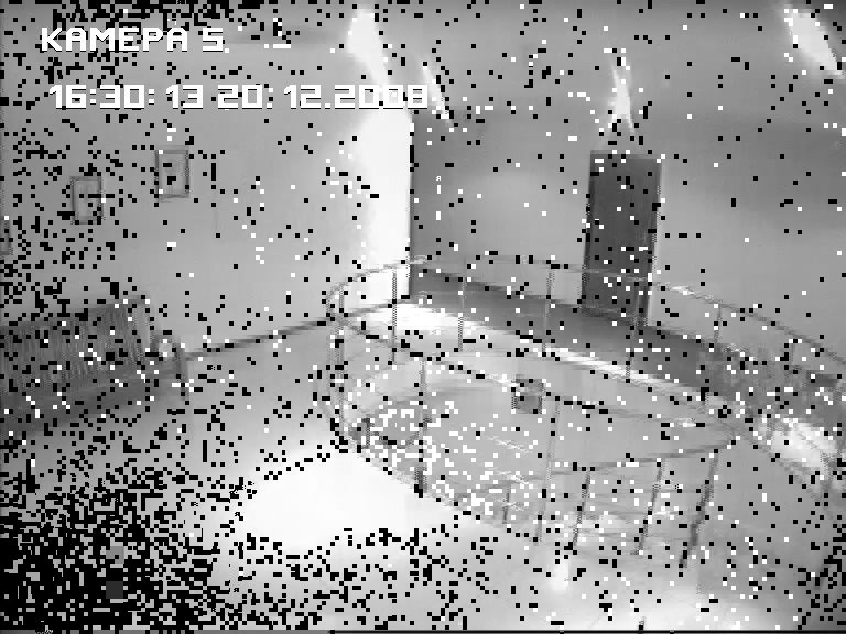

Сообщение jarrett » 25 дек 2008, 13:12
При просмотре архива на клиенте появляются черные и белые квадраты, особенно при прорисовке движения.
То же происходит и при создании клипа.
В реальном времени на сервере (а также на другом клиенте в архиве) - картинка четкая.
Версия сервера 8.4 (DVPack2), клиента - 8.4 (8.3) с разными настройками.[/img]

Сообщение Max » 25 дек 2008, 13:18
версия ПО VideoNet на соединяемых компьютерах обязана быть одинаковой !!!
по всей вероятности на вашем проблемном клиенте либо отсутсвует поддержка SSE 2 - то есть стоит процессор типа AMD, либо в свойствах рабочего стола не стоит 32 бита.
я прав ??
если не прав прошу прислать САВ файл с вашего клиента.
Сообщение Max » 25 дек 2008, 13:21
судя по САВу у вас стоит AMD - соответственно нет поддержки SSE 2, для необходимой для работы DVPack2.

Сообщение Max » 25 дек 2008, 13:56
судя по логу VideoNet данная верся VideoNet установлена только 23 декабря - о каких 2-х неделях идет речь ???
более того, раньше (по всей видимости) камеры работали на старом кодеке DVPack 1.42 а после перевода их в DVPack 2 проблема и появилась.
если я правильно понимаю - этот ваш клиент выступает в роли просмотра принесенного архива с другого сервера, который в свою очередь при записи камер и сменил тип кодека, если хотите чтоб все работало, то необходимо либо заменить платформу клиента (в которой будет SSE2) либо на вашем сервере сменить тип кодека на 1.42
