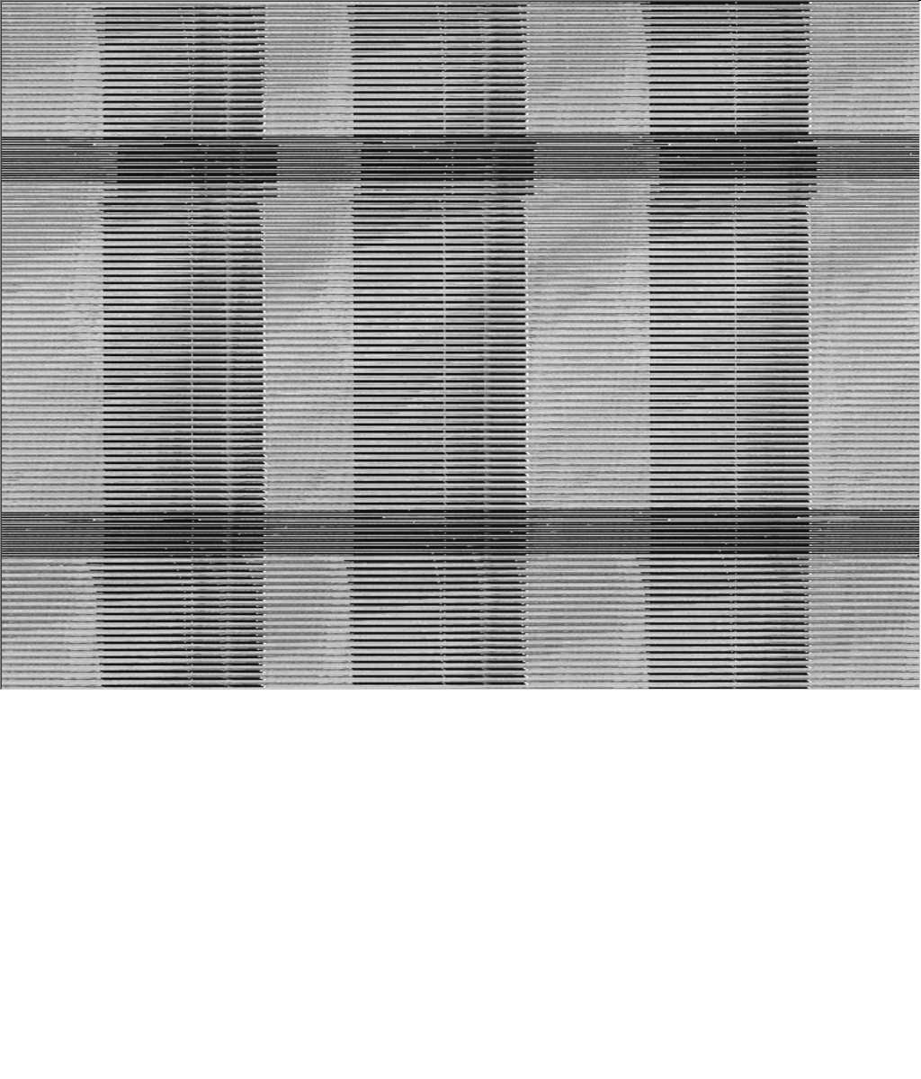

Сообщение DanaVoda » 25 фев 2009, 15:56
видеобластер PowerVN4
драйвера 4,1,0,2
программа 7,2 sp 3
Картинка переходит в такое(см. вложение) состояние-лечится перезагрузкой программы.
Камеру меняли(переключаю в соседний рабочий вход- картинка нормальная) а на этом все плывет.

Так если "перезагрузкой лечиться" то в чём вопрос ?
Ну а вообще, покупайте еще один бластер (уже PowerVN4Pro4AGC)
(ваша картинка похоже на выход чипа bt878 из строя, но можете позвонить в сервисный центр Скайроса, только вряд ли отремонтируют, плата очень стара) обновляйте ключ и программу до версии 8.4 - вот и счастье 8)
Сообщение dr0m0k » 25 фев 2009, 18:57
да почему вряд ли? если это возможно, то отремонтируют! чип перепаяяют :)

вы уверены что VideoNet 7.2 SP3 ???
данное поведение характерно для всех камер или для отдельных (номера входов на плате) ???
объём ОЗУ на вашем сервере VideoNet ???
какая ОС ???

VideoNet версии 7.2 не сможет работать с данной платой.
Сообщение Vibat » 27 фев 2009, 15:45
Да, все верно, только одно НО :twisted:
СТОИМОСТЬ РЕМОНТА !
( я бы чуть доплатил - купил новую плату, и обновил VideoNet - конечно !)
Сообщение dr0m0k » 27 фев 2009, 18:04
не скажи... СТОИМОСТЬ РЕМОНТА как ты говоришь :) можно определить только после осмотра, она может составить тысячи 3-4, и, согласись, по сравнению со стоимостью новой платы существенная экономия... хотя, новая плата конечно лучше, если эта плата PowerVN8, но всё ведь зависит от имеющихся средств...
Сообщение Vibat » 27 фев 2009, 18:07
если точно 64 $ за один чип Bt (или Сх)
Сообщение John Doe » 02 мар 2009, 12:16
Vibat писал(а):если точно 64 $ за один чип Bt (или Сх)
Отмечу, что окончательная стоимость ремонта будет определена после того, как эта плата приедет к нам и сможем провести диагностику. Т.к. только после проведения диагностики можно точно сказать, что вышло из строя и что требует ремонта.
