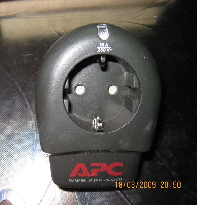

Ну Вы как в воду глядели, не дождался я ответа,поехал в город по делам и по пути зашёл в компьютерный магазин,где в единственном экземпляре присутствовал этот сетевой фильтр,уважаемой компании

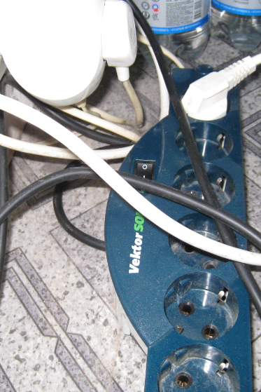

"АРС",почитал анотацию,со всеми бедами вроде как справляется,подумал и купил .... запитал через него холодильник ...хмм за ночь 3 сработки детектора.Спустя день,прочитал Ваши рекомендации,вспомнил что где-то валяется в бардачке наш фильтр "Vector",в инете разузнал,что конструктивно в нём присутствуют дроссели,пару часов назад запитал через него холодильник,жду... :shock:

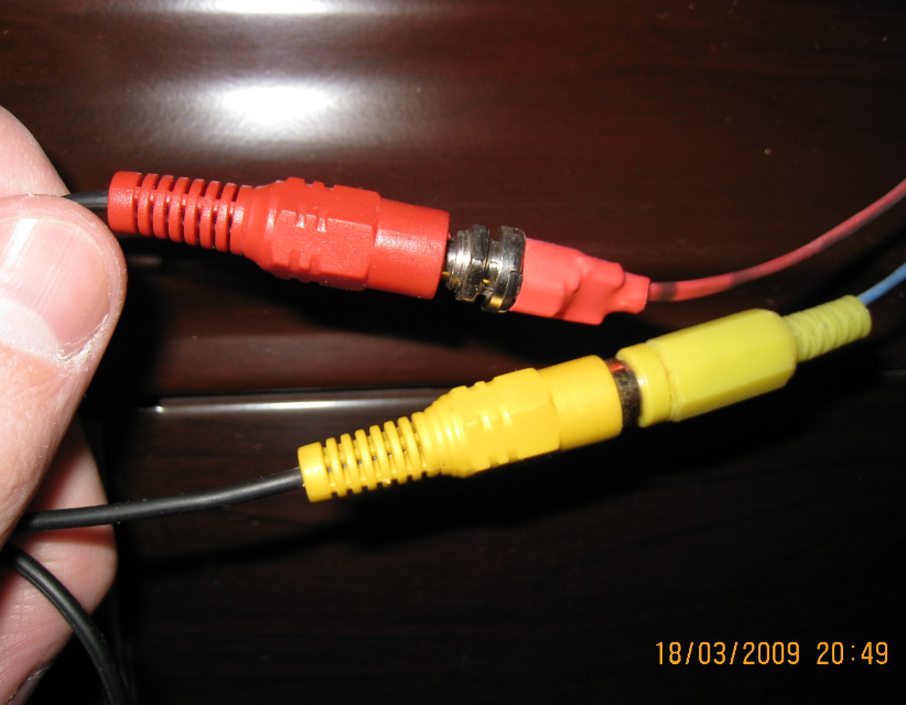

У меня к Вам ещё такой вопрос, касательно ферритовых колечек на провод подпитки видеокамеры.Посмотрите на скриншот подключения,
значит мне необходимо разобрать штекер (красный) и затем провод в несколько витков намотать на колечко,правильно? Соориентируйте пожалуйста по марке колечка,размерам и если не сложно по технологии исполнения данной процедуры.Может ссылку какую дадите на подобные вещи в интернете.Спасибо.

Докладываю,вчера в семь вечера поставил наш обыкновенный сетевой фильтр "VektorSolo" за 350 рублей бывший в употреблении 5 лет!!! сейчас уже 9 утра, никаких ложных срабатываний при очень высокой чувствительности (специально настроил) детектора.Я откровенно говоря поражен! Как говориться не всё дорогое - лучшее.
Эх...век живи,век учись! Спасибо хорошему человеку под ником Алекс33 за советы!

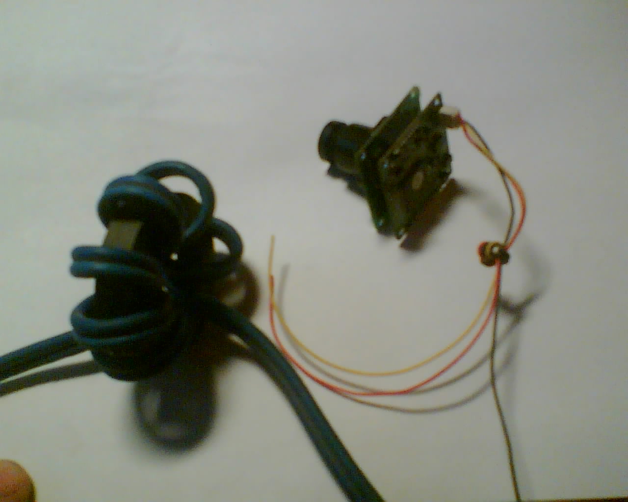

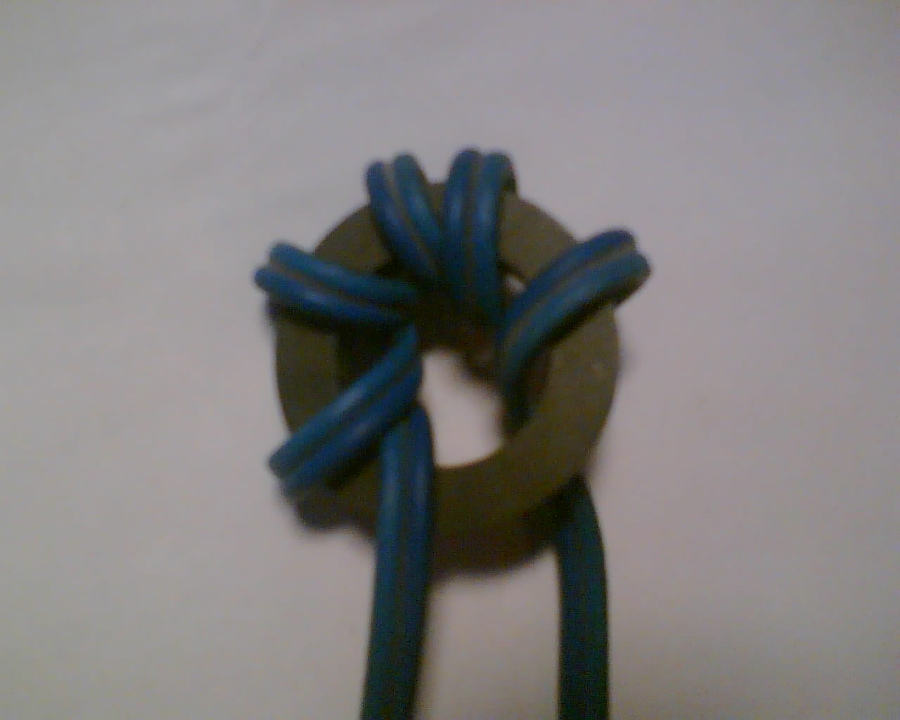

Про холодильник, эт я помню из молодости. Студнческое общежитие в комнате всего 2 розетки и в каждой куча всего. Что у нас из-за холодильника только не происходило и тогда в журнале Радио кто-то нашел элементарный сетевой фильтр (начало 90-х). Любое ферритовое кольцо, через которое удобно пропустить кабель несколько раз, глушит все ВЧ сетевые наводки на прочь. На многих фирменных кабелях можно увидеть такие "боченки". Самый мощный фильтр мы делали из сердечника от строчного трансформатора. Кому нужно в любой телемастерской сгоревших трансов куча. Только просьба без фанатизма.
:!: Вердикт. Установленное на питающем кабеле ферритовое кольцо защищает устройство от ВЧ наводок.

Сообщение Алекс33 » 19 мар 2009, 18:29
Ну из строчника конечно нету, это для мощности 3-5 кВт, а так пожалуйста что нашел под рукой
