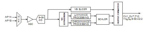

. Столкнулся тоже с этой загадкой. Хотелось бы узнать, какой АЦП у Power Vn8 отвечает за конкретный вход.

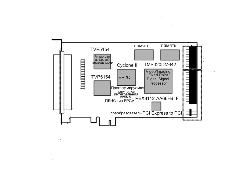

У PowerVN8 на входе две микросхемы TexasInstruments™, в каждой по 4 не зависимых АЦП, каждый АЦП имеет два входа через мультиплексор и одну АРУ (AGC) после мультиплексора.
Первая микросхема-АЦП-1 вх-1;9, АЦП-2 вх-2;10, АЦП-3 вх-3;11, АЦП-4 вх-4;12
Вторая микросхема- АЦП-5 вх-5;13, АЦП-6 вх-6;14, АЦП-7 вх-7;15, АЦП-8 вх-8;16
В итоге имеем, без режима мультиплексирования (Real) задействованы 1,2,3,4 входы, 25 кадров/сек
Без режима мультиплексирования (Real) +SM-PowerPack8 задействованы 1,2,3,4,5,6,7,8 входы 25 кадров/сек
В режиме мультиплексирования задействованы все входы, 6 кадров/сек
В режиме мультиплексирования с PowerPack8 получим 25 кадров/сек при подключении одной камеры на АЦП и 6 кадров/сек при подключении двух камер, то есть можно получить несколько каналов в Real а остальные по 6 кадров/сек.

Спасибо, зря боялся .. :)
"В итоге имеем.." , а что-то же есть еще (третья , а всего 7) микросхема, искусственно отключающая половину ацп.
