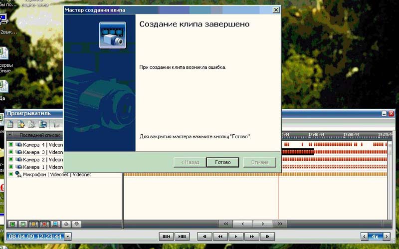

Сообщение Forvad » 09 апр 2009, 15:21
выделил участок записи (небольшой мин 20) ... жму сабжевую кнопку ... задаю параметры: ДивИкс, битрейт - 1000, звук в mp3 моно .. стоит несколько секунд потом ругается (скрин во вложении). Можно гденить посмотреть что ему надо?

Сообщение dr0m0k » 09 апр 2009, 17:56
конфликт кодеков с VN либо проблемы в архиве. От проблем можно избавиться полечив архив утилитой VideoNet Storage Recovery, а если проблема в кодеках, то нужно снести кодек-пак и поставить например только XviD - или кодек-пак, но с диска VideoNet
