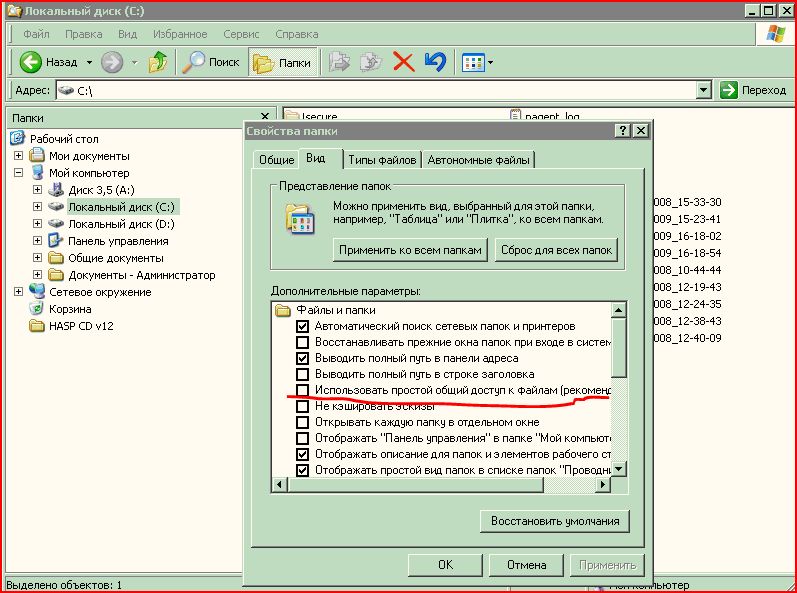

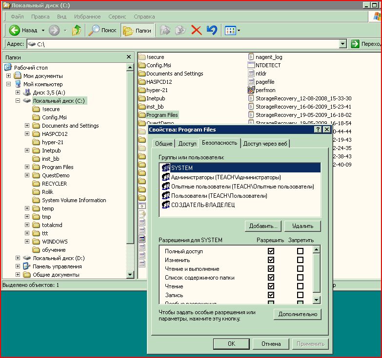

после этого в свойствах самой папки появятся искомые меню.
в проводнике в свойтвах папки необходимо выключить ПРОСТОЙ ДОСТУП И БЕЗОПАСНОСТЬ.
