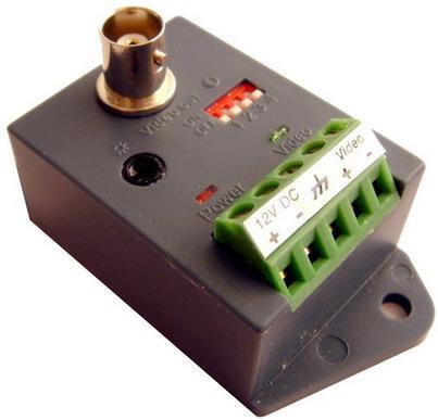

Если сигнал с видеотрансмиттеров настраиваеться на "глазок", не спасет и PowerVN8 .
:D
Используйте для настройки осциллограф или все трансмиттеры одинаковые
напр. AVT pro (осцилограф не нужен)
P.S. см. http://www.infoteh.ru/?pg=102
в продаже есть у "Скайрос"
Но, помилуйте, какими подстроечными элементами я буду управлять, смотря в осциллограф, если большинство девайсов их не имеют?!
АВТ, конечно же пробовали. И пассивные комплекты даже (не стреляйте, в некоторых случаях применение оправдано)
ЗЫ1 АВТ, кстати, очень уверенно вылетает при первой же грозе (передатчик), даже с заземлённым контактом "G" Прошлым летом вынуждены были заменить штук 15!

AVT в грозу вылетают - согласен,
но речь то идет про AVT pro , а они с защитой и потому дороже, у меня ни разу не вылетели .

Был у меня один случай, что одна из моделей камер инфинити, ну ни как не работала с AVT500. Включаю через NVT - всё работает.
Другие камеры с AVT500 работают.
И тем и тем ничего не предъявить (производителям камер и передатчиков)))).
Камеры, питались от одного блока питания, ну и картинка с одной камеры наслаивалась на другую. В итоге заменил камеры (с большим трудом) и оставил AVT500, но тут уж PowerPro3 стал в мультиплексе красные экраны выдавать. В итоге поставил PowerVN8 и вроде пока стоит.....но ради этого пришлось повторно мотаться из Питера в Нижний Новгород....

Штук 10-ть, новых AVT500 осталось, никому не надо? :D С VN работают.

А с передатчиками проблема исчезла, когда мы начали покупать продукцию "Инфотех" : AVT pro и AVT pro+
