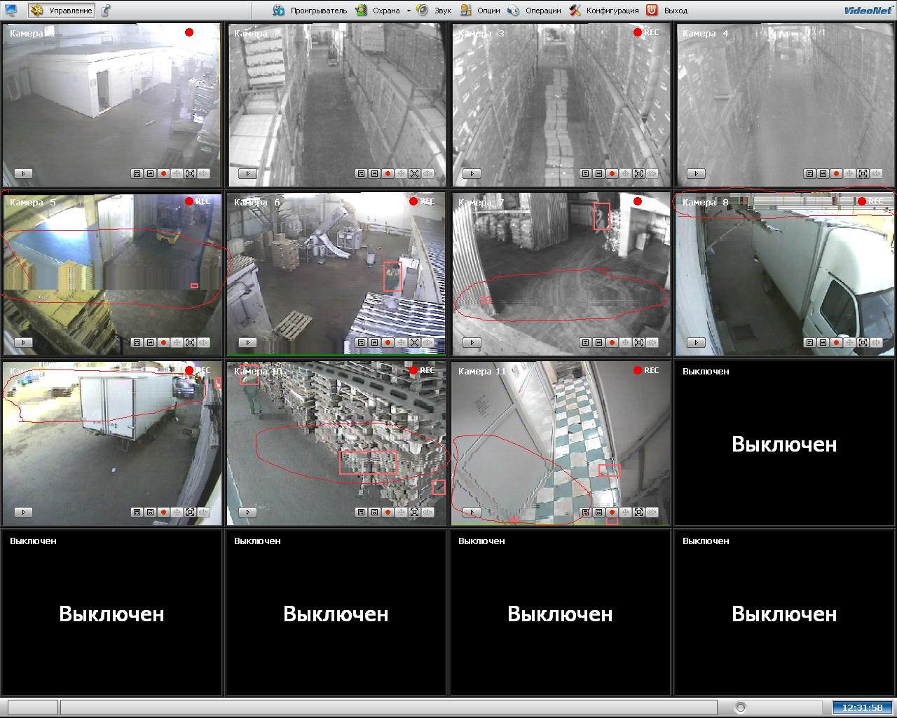

Здравствуйте. Вот такая проблема...........стояло 8 камер, работало все нормально. Поставили еще 3..........периодически стала проскакивать рябь по всем камерам(начинается с какой-нибудь одной.......потом перескакивает на все), через некоторое время пропадает. Потом начинается все по новой, примерно раз в 20-30 минут. Кто что подскажет???? Videonet ver.8.4

Сообщение Kontra » 22 сен 2009, 13:51
Вот как-то так :(

О, блин .. ты чё на форум каб выложил ?? :lol:
Я так и думал - АТЛОН
Радеон ... Шина ... УЖОС !! :shock:

Ставь галку " использовать адаптивный алгоритм оцифровки"
см. SKYROS Corporation VideoNet 8.4 Руководство пользователя 505

судя по всему включена опция исправления деффекта вызванного перегрузкой шины, если ее отклоючить - будут черные полосы...

да, у него включено "использовать компенсацию потерь .."
сначала было две платы PowerVN4 и 8 реалтаймов... затем решили добавить еще одну .. PowerVN4Pro4 и вот что вышло ...
я так думаю :lol:
хотяб PowerVNPro3, всё другая шина
