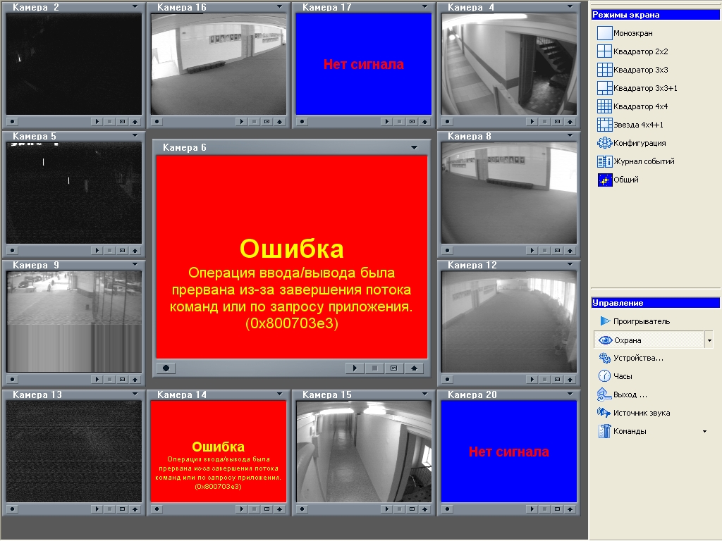

Система состоит из 4 Power VN4, камер 20, черно-белые, XP 2SP. Система работала с ноября 2004. 30 ноября 2009 г. все остановилось.Вышел из строя блок питания.Поменяли на новый был 450 ватт, поставили 500-ваттный. Система перестала стартовать, останавливается до загрузки винды. Проверили на другом оборудовании все Power VN4, каждую отдельно.Нареканий нет. Вместе не работают. Начал разбираться, переставлять в другие слоты пошло., но толком не работает,скриншот прилагается, есть каб.Стоит возиться или брать другой сервер.Прошу совета асов.

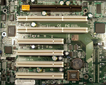

2.После замены блока питания я ставлю в те же слоты в 1 , 2, 3,4 по порядку как они стояли (если смотреть от видеокарты, она тоже исправна) сервер выдает POST и зависает еще никакой нагрузки нет винда не загружена. Переставляю ( там два длинных, сразу после AGP слота, и 4 коротких-если говорить примитивно)во 2 (он длинный) 3 короткий, 4 короткий, 5 пропускаю, 6 короткий ставлю работает.

2.Вот здесь мне непонятно. Взгляни на скрин. 1 и 2 слоты PCI 64-bit 66MHz, у каждого независимая шина, расчитан на Titan Vn 8. Остальные 4 шт. обыкновенные PCI 32-bit 33MHz, c общей шиной для всех, и преднозначены как раз для твоих Powerов. Ты не перепутал изначальную расстановку ? У меня стоит одна серверная мамка, правда она Intel, пробовал поставить Power4 в длинный слот, комп не работал. Подскажите форумчане, или саппорт, по определению - это работает или нет ?

Смотри где ещё можешь порыться: красные окна на каких то камерах, это
1.Плата не подключена в конфигурации VN.
2.Несколько камер на одном чипе, а в свойствах платы не поставлена галка работать в мультиплексе.
3.Не стоят на неё дрова в Винде. Открой дипетчер устройств, оборудование, должно быть без вопросиков 16 видео и 16 аудио устройств ROSSI.
4.Не исправен данный чип. Как то была такая ситуация. Методом тыка нашёл, и отключил в Винде, проработал на 3-х, пока не нашёл замену.
5.Не исправна сама плата.
6.Воткнул не в тот слот, как я уже и говорил.

supermicro P4DC6 имеет две не зависимые PCI шины. Первая два слота PCI-X 64 bit и вторая обычная четыре слота PCI 32 bit\33MHz. Power VN4 будет работать в любом из слотов PCI , PCI-X 64 bit с Power VN4 автоматически перейдет в режим работы 32-bit \33MHz. ( к стати Titan VN 8 в PCI 32 bit\33MHz тоже работает) этого достаточно для подключения 8 ч.б. каналов реал , итого имеем 8 каналов на одной шине (PCI-X 64 bit) и 4+мультиплекс на другой (PCI 32 bit), все должно работать проблема скорей всего в настройках Биос
Сообщение Predator » 16 дек 2009, 09:48
2 БАРС - платы PowerVN4 могут работать в шине PCI 64/66 и PCI-X 64/66-100-133. Контроллер шины, "увидев" мост на PowerVN4 рассчитанный на работу в режиме 32/33, сам переключит всю шину в этот режим.
На плате P4DC6 имеет смысл ставить платы именно так, как указал dmr. Так как в этом случае, 2 платы будут в одной шине (PCI64), а две в другой (PCI).
