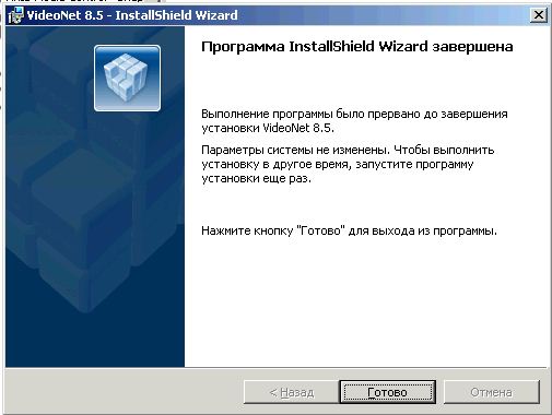

Сообщение Sigor » 25 янв 2010, 20:35
Здравствуйте!
Система: Asus PC-DL 2хXeon, NVIDIA GeForce 7600, 2 Gb, 500 Gb Raid,
Windows Server 2003.
Плата: TitanVN8, ключи обновлены.
При инсталяции обновления с версии 8.3 на 8.5 Выдает ошибку "Выполнение программы было прервано до установки VideoNet 8.5."
Подскажите в чём может быть дело? Не хотелось сносить всю систему!
Sigor
Сообщение Pasha-Vov » 25 янв 2010, 21:13
Ключ не обновлен. Где то читал на форуме, что если прошить прошивкой Скайроса, а потом прошивкой Аладина, тоесь перепутать пункты 2-4 FAQa, то Видео-Нет отчитаеться что всё НОРМ, но работать не будет.

Сообщение Stranger » 26 янв 2010, 10:28
Sigor писал(а):Здравствуйте!
Для прояснения Вашей ситуации обратитесь в службу тех. поддержки по e-mail support@videonet.ru
Собрать CAB-файл можно в режиме конфигурации VideoNet (верхнее меню - «?» - «Поддержка»), либо «Пуск» - «Программы» - «VideoNet 8» - «Сведения о системе VideoNet». Запустится мастер создания Cab-файла. Ответив на вопросы мастера, Вы получите cab-файл с требуемой информацией.
