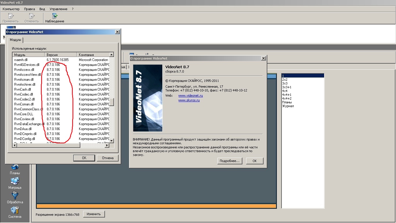

а сборка VideoNet то какая ? Нажми Подробнее как на картинке, там по dll можно определить
Например RVNCore.dll 8.7.0.175 или 8.7.0.186 это есть гут , а если 8.7.0.155 - это очень плохо

на фирменных дисках Скайроса распространяется именно сборка 8.7.0.186 размером 284 430 кб (размер 175 сборки меньше -284 414 кб) , чем отличается - пока не знаю, но могу залить на свой ftp , скачивайте vn87_ru.exe
скриншот сборки 186
Последний раз редактировалось Vibat 11 авг 2011, 05:58, всего редактировалось 3 раз(а).

Сообщение Sergey » 11 авг 2011, 12:43
Vibat писал(а):на фирменных дисках Скайроса распространяется именно сборка 8.7.0.186 размером 284 430 кб (размер 175 сборки меньше -284 414 кб) , чем отличается - пока не знаю, но могу залить на свой ftp , скачивайте vn87_ru.exe
VideoNet сборка 186 не содержит функциональных изменений относительно сборки 175 и абсолютно ей идентична.

Сообщение Vibat » 12 авг 2011, 15:42
Dexion писал(а):[ сам по себе выпускает новые версии, причем такие, что они друг с другом не работают...
Я установил с диска версию 8.7.0.186 и подключился к серверу с версией 8.7.0.175.
При этом в журналах обоих компьютеров появилась запись :
"Выполнена инсталляция, либо обновление версии VideoNet. Рекомендуется провести адаптацию архива."
На клиенте понятно это без проблем, но на удалённом сервере, как известно силами VideoNet, произвести адаптацию архива невозможно. Впрочем прошло уже около недели и удаленный архив цел (специально неожиданно завершать работу никто не будет).
Других, каких либо ошибок, в синхронизации двух этих сборок не обнаружено.
Так что "друг с другом не работают.." касается только сборки 155. А больше в паблике ничего нет.
P.S. Почему не указывают номер сборки в окне "О программе VideoNet" и мне непонятно, неужели это так тяжело ?
