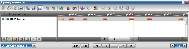

Проблема следующего характера. Запускаю проигрыватель, жму ярлык выбора активного интервала, затем выбираю начало и конец интервала нажатием соответствующих ярлычков(на картинке ниже видно выделение). Панель экспорта, архивирования(которая нв картинке в правом верхнем углу) при этом продолжает оставаться неактивной(ярлыки серые). Вопрос, что не так? Как заставить ярлычки стать цветными?
Версия 8.2

А, все! Разобрался. Оказывается надо просто мышкой выделять фрагмент а не значками начала и конца интервала. А для какой цели тогда эти значки?
IN-DIGo
Сообщение Vycheslav » 29 сен 2009, 00:25
Активный интервал используется для воспроизведения в заданном временном интервале, смотри vn82 UserGuide ru 4.1.1.5, страница 342
