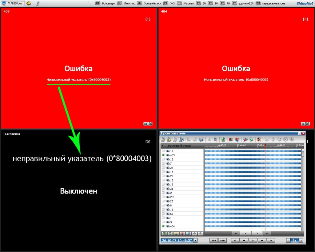

В проигрователе есть синие полоски. Идет проигрование, в некоторый момент показывает красный экран и надпись "Неправильный указатель" спустя 25 минут записи проигрование возобновляется и так по всем камерам сервера. Как назло нужна запись именно в эти 25 минут, как ее достать, версия VN 8.0SP6. В журнале системы и VN никаких ошибок нет. :?:

Разместить скриншот не могу, объект за 600 км от меня во Львове. Попробую связаться но вроде бы запись нужна была именно вчера, а сегодня можно найти только причину.
Kly
Сообщений: 190
Откуда: Украина, Киев
Сообщение Kly » 02 ноя 2007, 11:12
Вот скриншот.

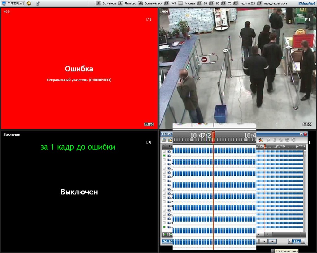

Сообщение Kly » 02 ноя 2007, 11:15
Вот второй. Через 25 мин все ок.
