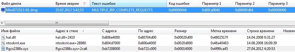

с недавнего времени появилась проблема: с периодичностью 1-2 раза в день сервер падает в BSOD, анализ минидампа показал участие файла Rgcx2388x.sys
Версия Videonet 8.8
драйвер 8.8.0.248 от 28.12.2011
отключение в диспетчере устройств аудио входов лишь немного снизило периодичность "Синих экранов"

может быть есть возможность как то обновить или откатить на более старую версию драйвера для этого устройства?
или может какой то другой есть способ решения проблемы?

Вообще, хорошо бы обновиться до 8.8.3.807 - текущей версии. Еще нужно потестировать оперативку. Сам по себе драйвер вряд ли будет глючить.

To cakypa: Возможно, в операционной системе у Вас включен режим PAE (Physical Address Extension – расширение физических адресов). Проверить его наличие в Windows XP можно из "Панель управления" - "Система" - вкладка "Общие". Если на данной вкладке в разделе "Компьютер" в нижней строке присутствует надпись "Расширение физических", то PAE активен. В таком случае необходимо его принудительно отключить. Сделать это в Windows XP возможно так:
1. В файле boot.ini (находится в корне загрузочного раздела с аттрибутами hidden и system), в строке загрузки требуемой операционной системы нужно добавить опцию "/NOPAE" (без кавычек) и изменить опцию, которая начинается с /NoExecute=Opt на "/NoExecute=AlwaysOff" (без кавычек). Пример соответствующей строки загрузки:
multi(0)disk(0)rdisk(0)partition(1)\WINDOWS="Microsoft Windows XP" /NoExecute=AlwaysOff /fastdetect /NOPAE
Самый простой способ редактирования файла boot.ini таков:
Панель управления -> Система -> Дополнительно -> Загрузка и восстановление -> Параметры -> Правка.
После изменения файла boot.ini для вступления изменений в силу компьютер необходимо перезагрузить.
2. В bios материнской платы отключить функциональность "Execute Disable Bit" центрального процессора. Данная функциональность может иметь различные названия в зависимости от производителя конкретного BIOS. Варианты названий Execute Disble bit в BIOS’ах различных производителей : No Execute, Execute Disable, NX-bit, XD-bit, Data Execution Prevention, No Execute Mode Mem Protection, XD Protection, NX Technology, XD Technology и т.п.

возможно глючит память, возможно включился PAE , но может быть и несовместимость плат ( тем более с MSI )
