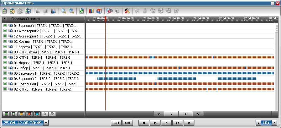

В проигрывателе не отображаются "дорожки записей"
Сообщение y2v » 22 май 2012, 08:34
Доброго дня!
Проблему так и не удалось побороть, а потому приходится возобновить эту тему. При переходе на ПО версии 8.7 полностью удалил архив записей и создал заново, проблема пропала, но только на некоторое время, а после снова некоторые маркеры записей перестали отображаться. :( Причём, эта беда не только при удалённом просмотре, но и при локальном воспроизведении, т.е. на самом сервере.
Уже больше года мучаюсь с этой проблемой.
Может кто сталкивался с такими чудесами и знает как с ними бороться? :?:
y2v
Сообщений: 9
Re: В проигрывателе не отображаются "дорожки записей"
Сообщение Stranger » 22 май 2012, 09:01
Сообщение Vibat » 22 май 2012, 09:04
y2v писал(а):Доброго дня! Проблему так и не удалось побороть, а потому приходится возобновить эту тему. При переходе на ПО версии 8.7 ..
в 8.7 была не очень удачная сборка 8.7.0. 155 , возможно она у вас и установлена
Обновите все компьютеры в сети до одной версии ( лучше последней 8.8 .1)
Ну и надо еще раз внимательно проверить все настройки конфигурации, функций записи.
Сообщение y2v » 01 июн 2012, 15:43
После долгих мытарств решить проблему "мирным путём" не удалось. Версия ПО - 8.8 SP1. Пару дней "пилил" записи мастером восстановления тома - тоже не помогло. В конце концов, пришлось удалить все записи, физически удалить файлы томов, а затем создать тома заново, как я и делал в прошлый раз. Сейчас быстренько рисует все маркеры. Посмотрим, что будет через месяц. :?
