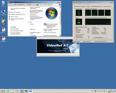

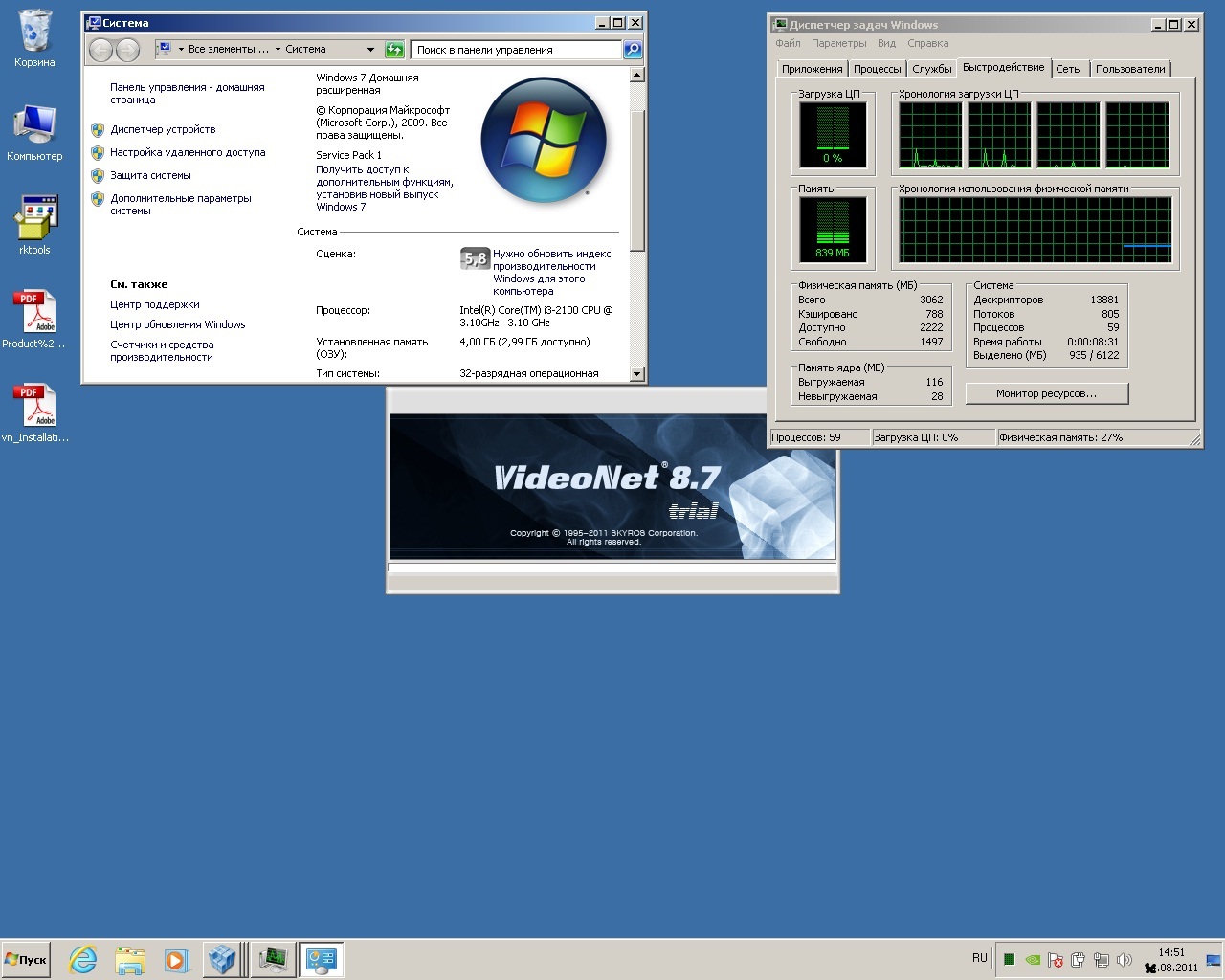

Сообщение Vibat » 14 авг 2011, 14:30
dr0m0k писал(а): .. запуск VideoNet стал заметно медленнее.
Вот еще любопытный скриншот. Свежеустановленная Windows 7. VideoNet 8.7 попросту не запускается и может висеть сколь угодно долго.
Может вылечить только перезагрузка компьютера. Совет : не надо ключ HASP переставлять в соседние разъёмы usb, подключать через разветвители hub и т.п.
Проблема не запуска 8.7 на Windows 7 продолжает встречаться и на других компьютерах микроархитектуры Sandy Bridge LGA 1155.
В настоящий момент совет следующий : запускать VideoNet только сервисом StartIV , если необходим периодический запуск VN с ярлыка, то нужно использовать устаревшие ОС Windows XP и WS2003.
Re: Медленный запуск
Сообщение Vibat » 08 сен 2011, 17:09
После замены одной из dll , столь любезно присланной техподдержкой, проблема периодического не запуска 8.7 на некоторых материнских платах, на Windows 7, на Sandy Bridge LGA 1155 - решена.
