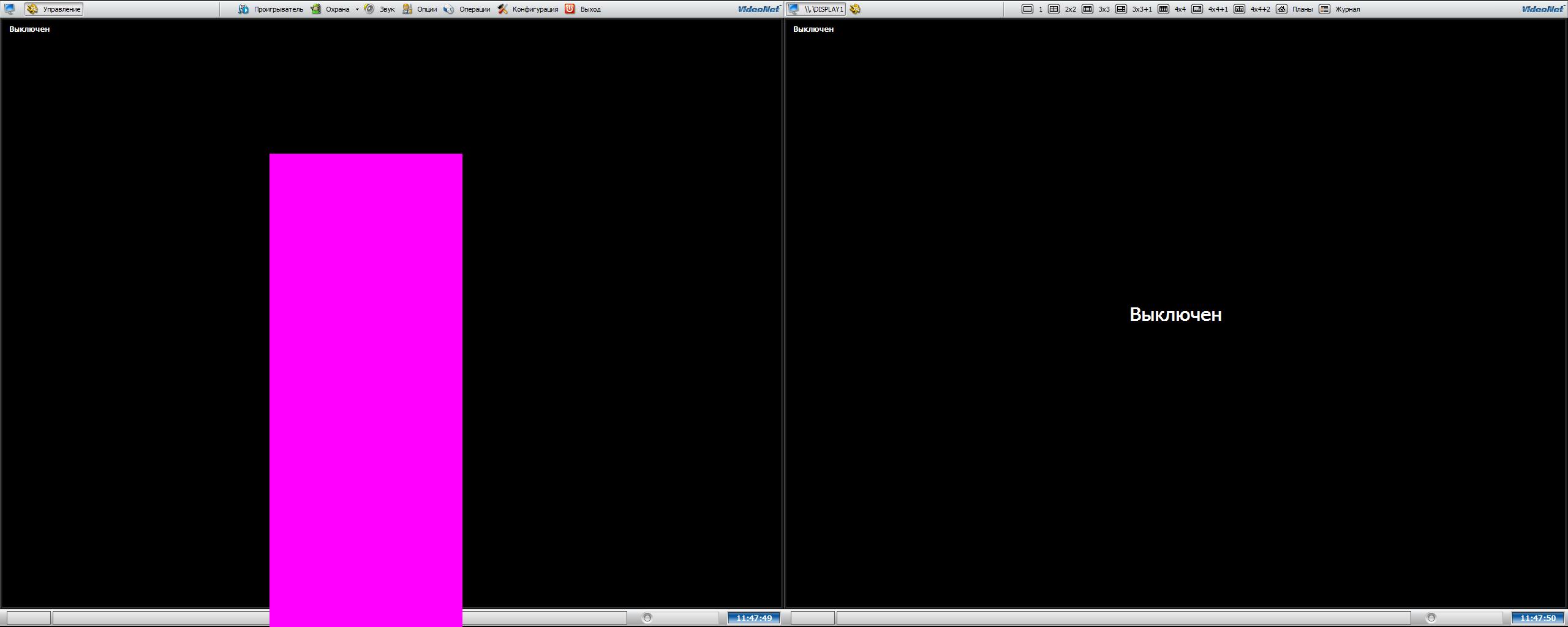

Ситуация в следующем, есть сервер VN 8.6 SP1 в паре с титаном VN16. Изображение выводится на два монитора(т.е. стоит видеокарта GF 8500GT с двумя мониторами) и случилась такая хрень, оператор включил управление микрофонами и вместо панели получил розовый прямоугольник. После этого что только не делали, и дрова переставляли на видео, и сам видеонет поверху переставляли, и перезагружали, а картина не меняется. Подскажите что делать?

Предварительно по сути проблемы: возможно, имеет место какой-либо сбой файлов скинов. Рекомендую переустановить VideoNet поверх.

jagged писал(а): и сам видеонет поверху переставляли
я сталкивался с ситуациями, когда переустановка VideoNet поверх сбойного не решало проблемы.Только деинсталляция приложения , затем ручное удаления каталога установки и ветки реестра ( C:\Program Files\SKYROS\VideoNet 8 , HKEY_LOCAL_MACHINE\SOFTWARE\SKYROS\VideoNet\8.0\SysConfig\NetworkConfig )
Предварительно нужно экспортировать конфигурацию (через интерфейс VideoNet ) и указанную ветку реестра.
Лучше установить VideoNet версии 8.8 ( на всех компьютерах сети) , не только в связи с лучшей стабильностью (вспоминая фиолетовые прямоугольники 8.6 ) но и с тем, что достаточно только экспорта конфигурации через интерфейс 8.8 .

Спасибо "саппорту", проблема решена пурем изменения веток реестра. По совету выше, как только выйду с больничного, буду переходить на 8.8. Тему можно закрывать.
