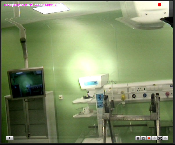

Сообщение SableStone » 27 авг 2012, 07:05
В верхней части изображения (см. скриншот), с заламыванием влево.
Сигнал идёт с видеокамеры с выходом S-Video, на видеораспределитель Kramer. С видеораспределителя один выход идет на монитор с S-Video (картинка нормальная, монитор видно на скриншоте), другой выход преобразуется в композитный сигнал и подается на Power VN-8.
Пробовали разные переходники S-Video-RCA. Пробовали сервер притаскивать к самой камере, чтобы исключить наводки на кабель. Помеха сохраняется. Еще один момент, если исключить сигнал цветности, то есть передавать только черно-белое изображение, то помехи нет.

предположу, что проблема в выходе респределителя - не пробовали менять местами? или может можно подрегулировать уровни?

Пробовали менять местами, аналогично. Сам распределитель никаких настроек не имеет.

Сразу скажу, что советы мои чисто экспериментальные - можно проверить как выглядит картинка на аналоговом мониторе, можно попробовать использовать гальваническую развязку, если не поможет - корректор видеосигнала

Может быть что-то с питанием камеры...помеха какая-то, а пробовали на другой вход Power VN8 подключить?

dr0m0k писал(а):Сразу скажу, что советы мои чисто экспериментальные - можно проверить как выглядит картинка на аналоговом мониторе, можно попробовать использовать гальваническую развязку, если не поможет - корректор видеосигнала
Спасибо. Можете подсказать какой-нибудь корректор?
Ackor писал(а):Может быть что-то с питанием камеры...помеха какая-то, а пробовали на другой вход Power VN8 подключить?
Пробовали, тоже самое. И если с питанием камеры, то почему на мониторе нет помех?

Чтоб сказать точно предоставьте осциллограмму сигнала на входе платы захвата. Есть подозрение, что у вас сигнал отличается от нормы.

А какая модель распределителя? Вот открыл мануал к VM-2N, VM-5S - так там размах выходного сигнала 1,5-1,7 В, что многовато для ВН.
Kramer VM-3Sxl
http://www.kramer.ru/products/catalogue/amplifiers/91
Максимальный уровень выходного видеосигнала 2 В.
А какой уровень должен быть для ВН?

SableStone писал(а):А какой уровень должен быть для ВН?
1В..

Хотя невнимательно посмотрел, это максимальный уровень, а вообще:
Выходы 3 S-video, 1 В/75 Ом (Y), 0,3 В/75 Ом (C), разъемы 4-pin.

Кнопка терминатора нажата?

На нём вообще нет никаких кнопок. Странно, не та модель получается, что написана.
