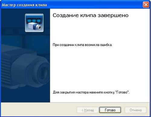

Имеется сетевой клиент, подключенный ко множеству серверов видеонаблюдения. До перестановки ос стоял Videonet 8.0 Вчера поставил 8.2
Пытаюсь через проигрыватель экспортировать выделенный фрагмент. Выбирал как кодек, так и без сжатия.
Появляется ошибка:
В журнале следующая запись:
Код: выделить все
Операция "Экспорт", "Камера  6_04122007_91036.avi_1", созданная "04.12.2007", запущенная пользователем "Администратор" с компьютера "Sq-office", выполнена с ошибкой: "Произошла неизвестная ошибка 0x80070032".
Ответа на форуме не нашел...

Версия VideoNet на сервере тоже 8.2? Если нет, то это и есть причина возникновения ошибки.

Нет, 8.2 только на клиенте. Спасибо!
Значит самым простым решением будет откатить клиента назад до 8.0, так как все сервера (5 штук) 8.0
Или имеет смысл всё-таки потратить время и проапгрейдить сервера? Как Вы думаете?

Имеет или не имеет смысл решать Вам. Если новая функциональность системы 8.2 Вам нужна, то тогда можно проапгрейдить сервера.
Что касается самого простого решения, то это естественно откат клиента назад до 8.0.
