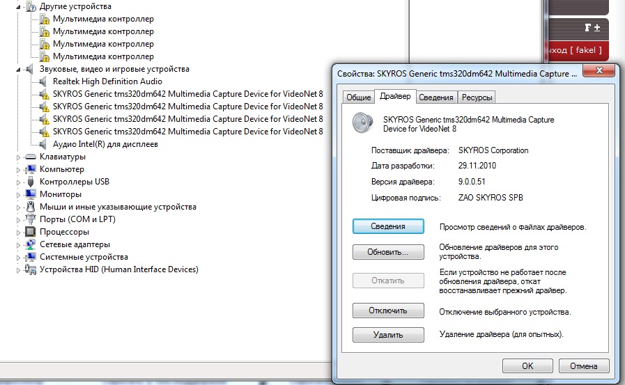

Подскажите, не могу установить драйвера на плату Power VN4 Pro4.
Попытался установить драйвер из 8.8 sp1, но устройство не запускается.
Мат.плата ASUS P8H77-M

По-моему 64-битными ОС поддерживаются только PowerVN8

Да, действительно, установка 32-bit помогла. Спасибо.
