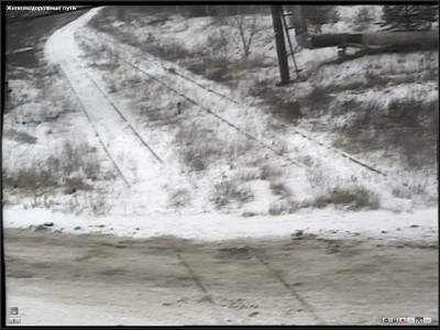

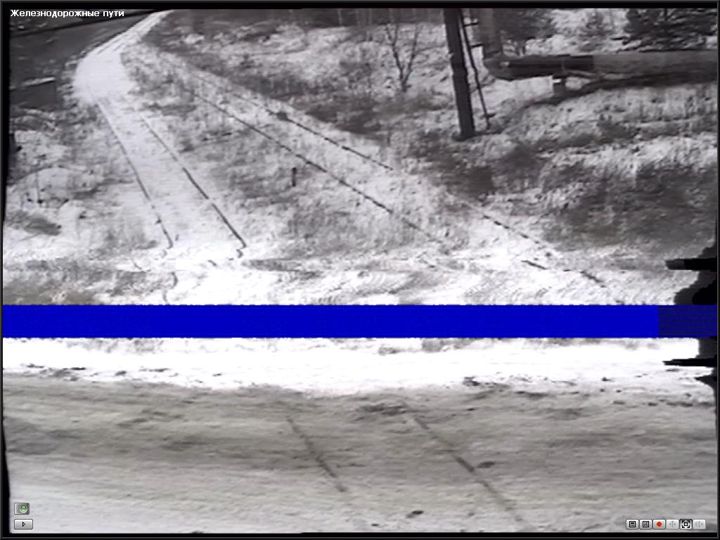

Сообщение Ackor » 19 ноя 2012, 10:27
Установил камеру на старые кабели (где-то год там не работала камера). Сигнал доходит до сервера с искажениями. Платы PowerVN4. Разъёмы поставил хорошо. Причем то нормально показывает, то искажения появляются. Но по краям экрана постоянно присутствуют черные области .В чем может быть проблема? по питанию помехи или по РК кабелю? Камера такая - http://vidigi.ru/catalog/section/17/sub ... 6/show/218

Ackor писал(а): Сигнал доходит до сервера с искажениями. Платы PowerVN4.
Проверь видеокамеру, отключив её от компьютера с VideoNet и подключив к обычному монитору (переносному телевизору и т.п.)
Если VideoNet ни при чём, то это не проблема участников данного форума .
P.S. Оффтоп, может помочь изолирующий трансформатор, напр. http://www.sinf.ru/catalog/si_video/vid ... ortion.htm

Сообщение Vibat » 19 ноя 2012, 13:53
Ackor писал(а):Понятно, скорее всего дело не в плате/порте, и эта тема выходит за рамки форума. Но я бы был благодарен если бы кто-то, возможно встречавшийся с такой проблемой, подсказал возможную причину, так как здесь много людей занимающихся видеонаблюдением.
да вообщем-то я указал что надо делать в первую очередь, еще раз : :D
- подключить видеокамеру к отдельному монитору - посмотреть
- использовать изолирующий трансформатор - посмотреть
Ну а если у тебя ничего нет:
ни тестера, для замера параметров
ни прибора для проверки уровня видео сигнала
ни гальваноразвязки или транформатора для устранения помех
ни запасного блока питания
ни различных кабелей для замены ..
то как то трудновато что-либо подсказать

Vibat, спасибо за ссылку, я не заметил её на момент написания предыдущего сообщения. Думаю что изолирующий трансформатор должен помочь, но попробую сначала изолировать корпус камеры от железных ворот на которых она установлена, так как наверняка сама камера имеет электрическую связь с корпусом и возникает разность потенциалов между воротами и сервером. Сервисный монитор и запасной блок питания разумеется есть, на заводе большая система видеонаблюдения. Надеюсь кабель перекладывать не придется, он больше 200м и по очень труднодоступным местам :? (в этом я убедился при поиске обрыва кабеля питания проходящего в гофре..). Спасибо еще раз :)

Сообщение todd » 19 ноя 2012, 15:48
Проблема возникает из-за помех на линии. Думаю, что лучше поставить передатчик видео по витой паре, либо пытаться убрать потенциальную помеху.

Сообщение Vibat » 19 ноя 2012, 16:11
Ackor писал(а): .. но попробую сначала изолировать корпус камеры от железных ворот
камера у тебя маленькая, ну просто на том конце её отсоединить и повесить в "воздухе", потом может помочь кусочек доски;
изолирующий трансформатор всё равно лучше приобрести, есть совсем недорогие от 400 руб.., но обычно решают проблему кардинально;
что касается "витой пары" и для них есть изолирующие трансформаторы ( и без них в ряде случаев VideoNet не показывает) , но в данном случае выбора нет, не менять же действительно 200 метров кабеля ? На коаксиальный кабель РК-75 ( я так понял он проложен) естественно передатчики по "витой паре" не подходят )
