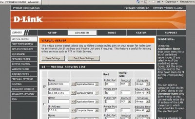

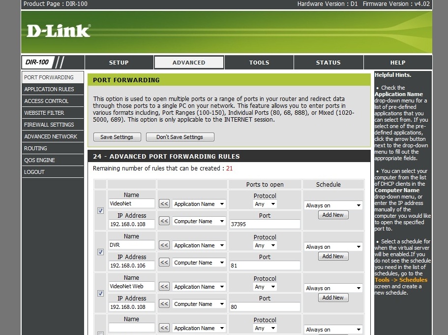

обычно в роутерах настраивается закладка Port Forwarding, ну может мой скриншот тебе поможет

Да, именно так я открыл порт. Только у меня вкладка называется "виртуальный сервер".

Некоторые роутеры ( в основном D-Link )имеют две эти вкладки : Port Forwarding и Virtual Servers.
Для нас подойдет и тот и другой, Virtual Servers может сдвигать порты (смотри мой скриншот №2)
