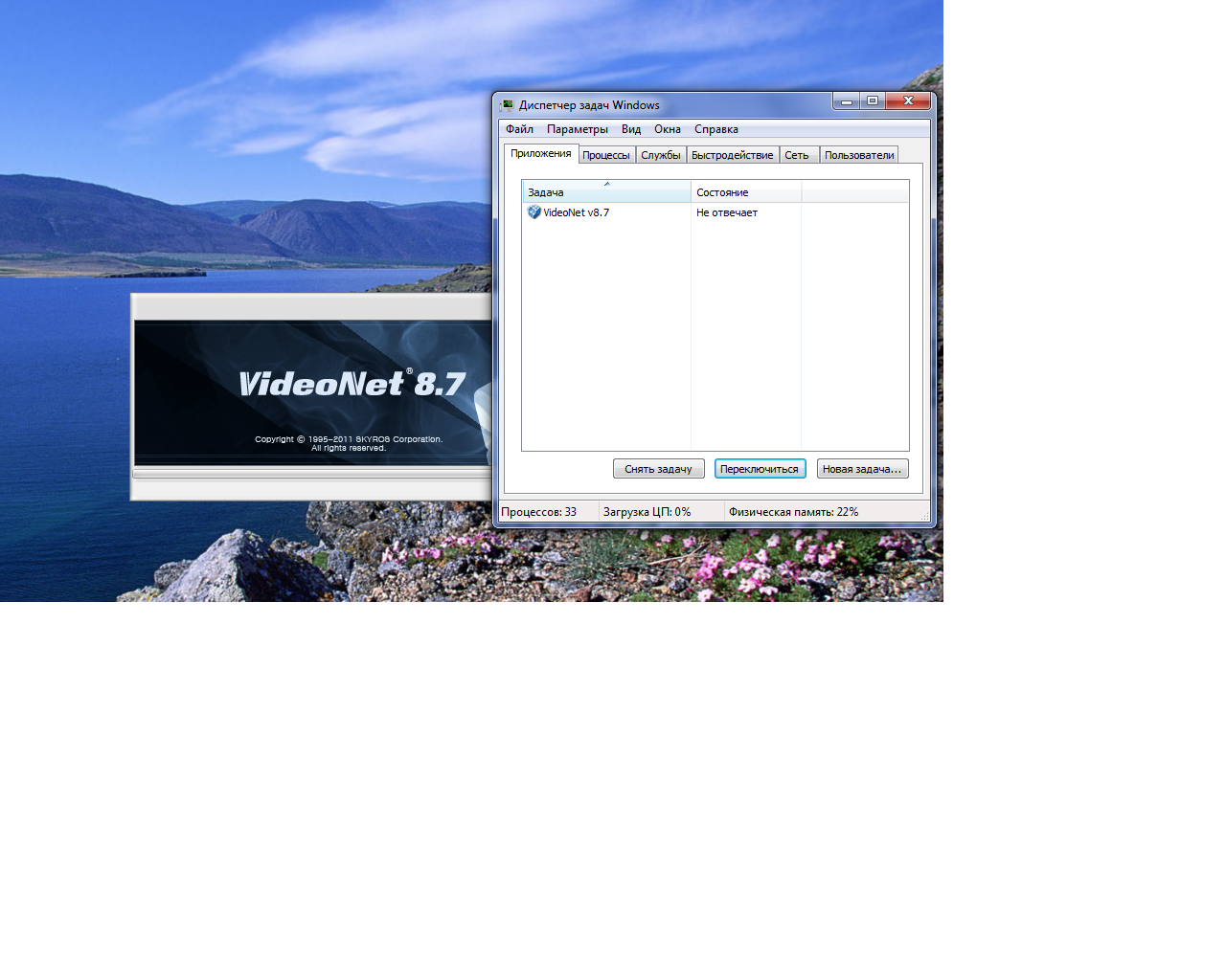

Я к чему спросил.
Была установлена XP и VN 8.4.
Решили перейти на VN 8.7, на Server 2003 ставится и работает без проблем, поддержка жёстких дисков размером 3тб, то что и нужно.
А вот на Windows 7(32) происходит что-то непонятное, то запускается, то вообще не хочет.
Если ничего так и не получится с 7, то остановимся на Server 2003.

dr0m0k писал(а):Возможно, у вас не отключен контроль учётных записей пользователей, а VideoNet стартует как служба, что и вызывает конфликт.
Это там где ползунок необходимо вниз опустить, да сделано, но программа не запускается.
Диспетчер пишет "не отвечает".
А ОС Server 2003 конечно поживее работает, запуск VN, изменение конфигурации, закрытие программы, всё чётко и стабильно, а семёрка как-то вяло.
