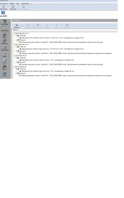

Добрый день. Построена СКД на quest. Для автооткрытия двери используется VideoNet. дверь открывается по расписанию настроенному в VideoNet. Но происходит какая то ерунда. Система самопроизвольно открывает дверь в не назначенное расписание. Расписание такое. дверь открывает по пн.вт.ср.чт.пт. в 9:00 через каждые 24 часа и закрывается по тем же дням в 18:00 каждые 24 часа и открывается в сб. 9:00 каждые 24 часа и закрывает в сб. 14:00 каждые 24 часа см. рис1

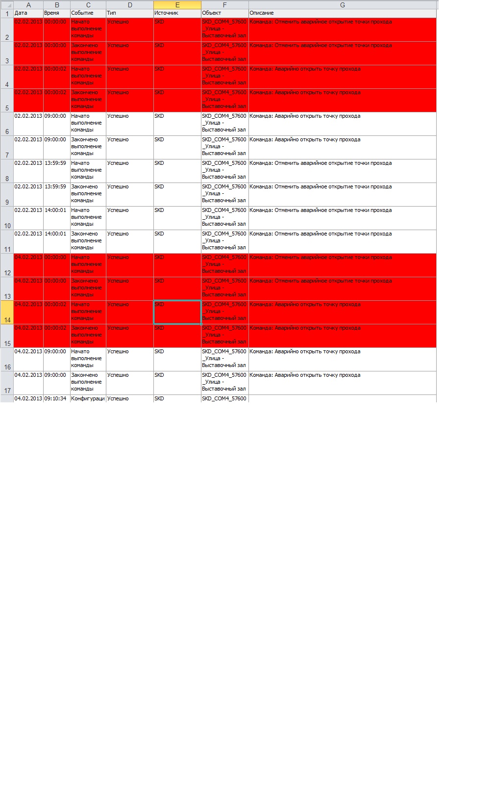

Система Quest пишет в логах что произошло событие из внешней системы см. лог1 выделено красным.
Почему может это происходить?
