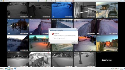

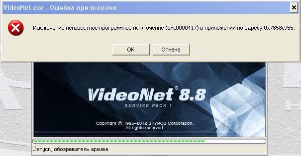

аналогичная ошибка, только при этом не было никаких обновлений (два сервера (winxp sp2 и sp3 ) + клиент(winxp sp2))
на клиенте был установлен videonet 8.6, и вчера все работало.
сегодня не стартует, в журнале пишет не удалось произвести сжатие системной БД - отказано в доступе (((
и вываливается в вот такую ошибку на экране
после обновы клиента до 8.8 sp1 - в журнале говорит про необходимость адаптации (сделал) и что предыдущий сеанс был завершен некорректно.
локальные права пользователя на клиентской машине - админские

Привет Всем!
Может кто сталкивался с такой проблемой, или поможет намёком в каком направлении копать.
При возникновении ошибки, программа продолжает работать, но не записывает.
Пока не нажмешь OK. Потом программа вырубается.
У охраны на мониторе наблюдение не пропадает, (там клиент установлен) продолжает работать.
Что уже делал:
Программу сносил, все библиотеки сносил, реестр вычищал.
Делал почти всё, кроме переустановки Windows.
