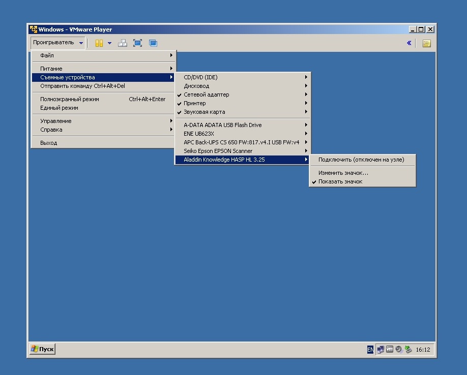

А как тогда быть с HASP защитой? как в виртуальную среду "засунуть" HASP ключ.Или использовать сетевые USB концентраторы?
Stamper86
Сообщений: 15
Re: Работает ли серверная часть VideoNet в виртуальной среде
Сообщение Vibat » 13 фев 2013, 15:22
Stamper86 писал(а):А как тогда быть с HASP защитой? как в виртуальную среду "засунуть" HASP ключ.Или использовать сетевые USB концентраторы?
Hasp должен быть подключен туда, где ему и положено - в физической машине, "засовывается" в виртуальную щелчком мыши :)
