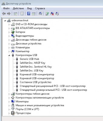

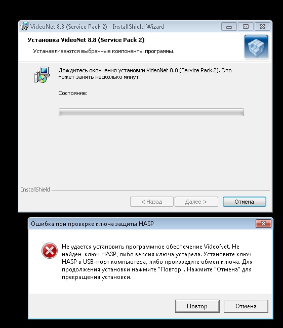

Добрый день, прошу помочь разобраться в данной ситуации.
Данная машина будет использоваться только как маршрутизатор Videonet (IVC-V8 + SM-Proxy)
На виртуальной машине ( VMware) установлена ОС Windows 7 32 bit. Hasp "прикрутили" к виртуалке
При установке VideoNet 8.8 СП2 выдает такую ошибку
И на этом вся установка завершается.
Брандмауэр и антивирус выключены.

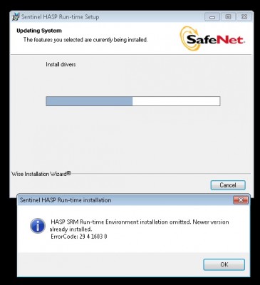

Сообщение sav1104 » 18 фев 2013, 07:09
Пробовал установить драйвер ключа с сайта Аладдина, также выдает ошибку

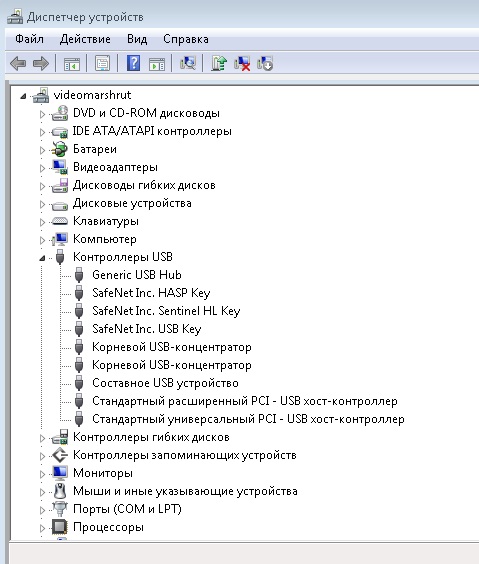

Сообщение Vibat » 18 фев 2013, 11:09
VMWare работает с VideoNet корректно, ключ hasp отключается из реальной машины и включается в виртуальной.
Скачать бесплатную версию версию VMware Player можно на сайте http://www.vmware.com/ru/
Диспетчер устройств там выглядит совсем по-другому )

Сообщение sav1104 » 18 фев 2013, 11:33
Vibat писал(а):VMWare работает с VideoNet корректно, ключ hasp отключается из реальной машины и включается в виртуальной.
